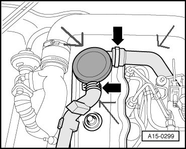

ILDEFONSO Publicado 18 de Enero del 2007 Denunciar Publicado 18 de Enero del 2007 puede ser que el la valvula respiradero de los gases del aceite qu este el tubo rajado o atascado... busco foto y te la paso Responder
ILDEFONSO Publicado 18 de Enero del 2007 Denunciar Publicado 18 de Enero del 2007 repasa esta valvula... la limpias y dale un repaso a estos tubos marcados con flechas.... podrias ver tambien la junta tapa balancines o tapa de valvulas.. Responder

lauli Publicado 19 de Enero del 2007 Autor Denunciar Publicado 19 de Enero del 2007 gracias a todos por la informacion, la mancha de aceite se ve en en bloque, hace como una falda, donde el bloque se une con el carter, en la parte trasera junto al cambio. bueno, desmontare la tapa de plastico y repasare el tubo de la imagen y esa tuberia de aceite al turbo. no tiene pinta del reten del ciguenal porque se mancha la pared del bloque. Responder
ILDEFONSO Publicado 19 de Enero del 2007 Denunciar Publicado 19 de Enero del 2007 pues si no es de esos tubos y de la valvula.... mira junta tapa balancines.. si es la mancha superior descarta reten ciguenal trasero..... solo mancha entre motor y cambio Responder
