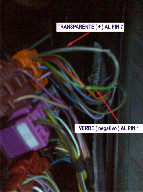

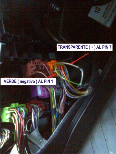

MARCONI Publicado 6 de Marzo del 2008 Denunciar Publicado 6 de Marzo del 2008 Hola. no encuentro cable de micro Ya tengo instalado el navi en A4 b7, quiero meter el SDS he puesto los cables a los pines 1 y 7 del conetor C para conectar el micro del bluetooth original de audi pero no encuentro el cable del micro ni la centralita del bluetooth. Para podes hacer la conexión Gracias... Responder
jaro Publicado 7 de Marzo del 2008 Denunciar Publicado 7 de Marzo del 2008 Hola. no encuentro cable de microYa tengo instalado el navi en A4 b7, quiero meter el SDS he puesto los cables a los pines 1 y 7 del conetor C para conectar el micro del bluetooth original de audi pero no encuentro el cable del micro ni la centralita del bluetooth. Para podes hacer la conexión Gracias... Hola Marconi, si llevas el bluetooth de serie, creo que la centralita la tendrás debajo del asiento del conductor. Yo al menos la llevo ahí. Como ya te dije en un privado, siento no poderte decir cuales son los cables que necesitas puentear, pues lo desconozco un saludo Responder
MARCONI Publicado 10 de Marzo del 2008 Denunciar Publicado 10 de Marzo del 2008 Hola. no encuentro cable de microYa tengo instalado el navi en A4 b7, quiero meter el SDS he puesto los cables a los pines 1 y 7 del conetor C para conectar el micro del bluetooth original de audi pero no encuentro el cable del micro ni la centralita del bluetooth. Para podes hacer la conexión Gracias... Hola Marconi, si llevas el bluetooth de serie, creo que la centralita la tendrás debajo del asiento del conductor. Yo al menos la llevo ahí. Como ya te dije en un privado, siento no poderte decir cuales son los cables que necesitas puentear, pues lo desconozco un saludo Por fin he encontrado los cables del micro del bluetooth original de audi. Estas imágenes son de un A4 b7 con bluetooth y volante multifunción, estos conectores estan en el lateral izq. debajo de la caja de los fusibles, el conector es de color naranja y los cables es una manguera negra con dos cables uno verde y transparente Responder
