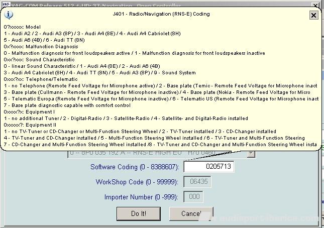

raul77 Publicado 28 de Febrero del 2009 Denunciar Publicado 28 de Febrero del 2009 Ya he activado el SDS Todo me funciona bien menos el telefono Tenbo BT original, pero no volante mf Cuando digo marca a ... me dice marcando numero y despues cancelar En el menu solo me pone "usar cboton central para aceptar/rechazar llamada" No me deberia poner "listo para utilizar manejo por voz" o algo asi? Tampoco me funciona el comando vocal "ultima llamada", "remarcar" y demas Le faltara algun codigo del vagcom? Q leches le pasa Responder
raul77 Publicado 28 de Febrero del 2009 Denunciar Publicado 28 de Febrero del 2009 Me deberia aparecer una ruleta con los numeros? Responder
mitch2 Publicado 2 de Marzo del 2009 Denunciar Publicado 2 de Marzo del 2009 Me deberia aparecer una ruleta con los numeros? si tiene que salir una ruleta con numeros si no te sale hay que codificar con vag-com Responder
raul77 Publicado 3 de Marzo del 2009 Denunciar Publicado 3 de Marzo del 2009 Gracias mitch Sabes exactamente que codigo tengo que cambiar? Situacion: A3 8P, bluetooth original, rnse Van por aqui los tiros? INTERFACE BLUETOOTH # 77 (Phone) Coding - Function 07 _________________________________________________________________ HU = Head Unit (i.e. RNS-D/E) MFL = Multifunction Steeringwheel ?xxxx: type (car) 0 - with CAN-bus (A2, A3, TT) 1 - D3/C6 High-System 2 - C6 Standard-System x?xxx: type (Steeringwheel) 0 - non multifunction steering wheel 1 - standard steering wheel 2 - modular steering wheel xx?xx: installed components 1 - none 2 - MFL 3 - HU 4 - MFL and HU 5 - K-line 6 - MFK and K-line 7 - HU and K-line 8 - MFL, HU and K-line xxx?x: language for voice control 0 - voice control off 1 - German 2 - English (UK) 3 - French 4 - Italian 5 - Spanish 7 - English (US) 8 - Voice control from external device (i.e. RNS-E) xxxx?: Language for DIS 0 - no DIS display 1 - German 2 - English (UK) 3 - French 4 - Italian 5 - Spanish 7 - English (US) #77 Adaptation 10 -> Channel 128 (Base Volume) 000 - 0dB (no increase/decrease) 001 - +1dB increase 003 - +3dB increase 006 - +6dB increase 128 - -1dB decrease 130 - -3dB decrease 133 - -6dB decrease -> Channel 129 time after ignition off 000 - 30 Sekunden 001 - 5 Minuten 002 - 10 Minuten 240 - 20 Stunden -> Channel 131 (Microphone Sensitivity) 000 - 0dB (no increase/decrease) 001 - +1dB increase 002 - +2dB increase 003 - +3dB increase 004 - +4dB increase 005 - +5dB increase 006 - +6dB increase 128 - -1dB decrease 129 - -2dB decrease 130 - -3dB decrease 131 - -4dB decrease 132 - -5dB decrease 133 - -6dB decrease -> Channel 133 (BT) BT activate/deactivate. -> Channel 134 (handsfree) 0 - handsfree over BT 1 - handsfree only with mobile in cradle -> Channel 135 (BT-PassKey) default: 1234 _________________________________________________________________ (RNS-E) STG 56 (Navigation System) -> Coding -> Function 07 _________________________________________________________________ 0?xxxxx: Model 1 - Audi A2 2 - Audi A3 (8P) 3 - Audi A4 (> 2004) 4 - Audi A4 Cabriolet (> 2004) 5 - Audi A6 (< 2004) 6 - Audi TT (> 2004) 0x?xxxx: Diagnostics 0 - activ 1 - inactiv 0xx?xxx: Sound characteristics 0 - linear 1 - Audi A4 (> 2004) 2 - Audi A6 (< 2004) 3 - Audi A4 Cabriolet (> 2004) 4 - Audi TT (> 2004) 5 - Audi A3 (8P) 9 - Bose Soundsystem 0xxx?xx: Telephone/telematics 1 - no telephone (supply voltage for microphone actively) 2 - Mobile phone preparation (Temic - Speisesp. Microphone inactively) 3 - Mobile phone preparation (Cullmann - Speisesp. Microphone inactively) 4 - Mobile phone preparation (Nokia - Speisesp. Microphone inactively) 5 - Telematics Europe (supply voltage microphone inactively) 6 - Telematics US (supply voltage microphone inactively) 7 - Base plate diagnostic capable with comfort control 0xxxx?x: Options I 1 - default 2 - Digital-Radio 3 - Satelite-Radio 4 - Satelite- and Digital-Radio 0xxxxx?: Options II 1 - default 2 - TV-Tuner 3 - CD-Changer 4 - TV-Tuner and CD-Changer 5 - Multifunction Steering Wheel 6 - TV-Tuner and Multifunction Steering Wheel 7 - CD-Changer and Multifunction Steering Wheel 8 - TV-Tuner, CD-Changer und Multifunction Steering Wheel _________________________________________________________________ (DIS) STG 17 (Instrument cluster) -> Adaptation -> Function 10 -> Channel 62 _________________________________________________________________ +01 - Radio +02 - Telefon +04 - Navigation +08 - Telematics o es algo de esto? Bueno, pues parece que por fin lo he conseguido. Ahora funciona perfectamente, tanto el telefono como la agenda. Al final el módulo 37/56 Ha quedado ASI 0311713 Responder
raul77 Publicado 3 de Marzo del 2009 Denunciar Publicado 3 de Marzo del 2009 Bueno, pues parece que por fin lo he conseguido. Ahora funciona perfectamente, tanto el telefono como la agenda. Al final el módulo 37/56 Ha quedado ASI 0311713 Perdona, no habia salido la ultima foto Responder
mitch2 Publicado 3 de Marzo del 2009 Denunciar Publicado 3 de Marzo del 2009 (editado) Bueno, pues parece que por fin lo he conseguido. Ahora funciona perfectamente, tanto el telefono como la agenda.Al final el módulo 37/56 Ha quedado ASI 0311713 Perdona, no habia salido la ultima foto raul si tienes un A3 esto no esta bien:0311713 seria 0205713 Saludos y enhorabuena!!!!!!!! PD ya me he dado cuenta que en la foto esta bien. Editado 3 de Marzo del 2009 por mitch2 Responder
raul77 Publicado 6 de Marzo del 2009 Denunciar Publicado 6 de Marzo del 2009 mitch, tengo un problema todavia sigue sin salirme la ruleta me dice que introduzca la tarjeta sim no tengo ni idea de como solucionarlo a ver si me puedes echar una mano ¿sera por no tener volante mf? Responder
mitch2 Publicado 7 de Marzo del 2009 Denunciar Publicado 7 de Marzo del 2009 mitch, tengo un problema todaviasigue sin salirme la ruleta me dice que introduzca la tarjeta sim no tengo ni idea de como solucionarlo a ver si me puedes echar una mano ¿sera por no tener volante mf? prueba lo que te he dicho y me cuentas. SAludos Responder

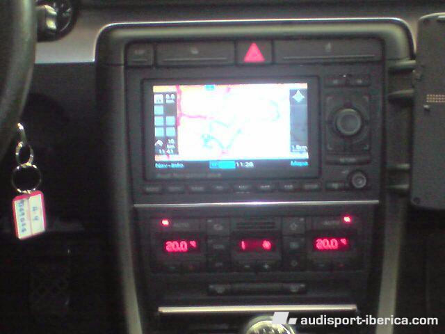

fido764 Publicado 14 de Marzo del 2009 Denunciar Publicado 14 de Marzo del 2009 Hola Mark, solo decir que flipaillo me tienes, ¿quien seria el que invento el cacharrillo este (RSN-E) ? ¿no serias tu? porque no entiendo como narices estas tan puesto en esto. Bueno a lo que iva, al final tuve que bajar y mirar la version de mi navegado pues lo tengo desde solo hoy que me dieron el coche, solo una preguntita como novato y un poco torpe que soy, lo que tengo es el denominado audi navigation plus, software: 0360, Hardware: H70 y tarjeta: M2N050520_EN0409 Punto uno, en este navegador solo puedo utilizar los comandos de voz con el telefono? ¿siguiendo los pasos que esplicaste del (puenteo) del BT conseguire el comando de voz el las otras funciones? Como ves Mark un poco anticuado estoy pues vengo de coche sin navegador ni nada. Ah, por cierto es un A4 del 11 del 05 Muchas gracias y sigue asi majo, nos dejas alucinados. Responder
