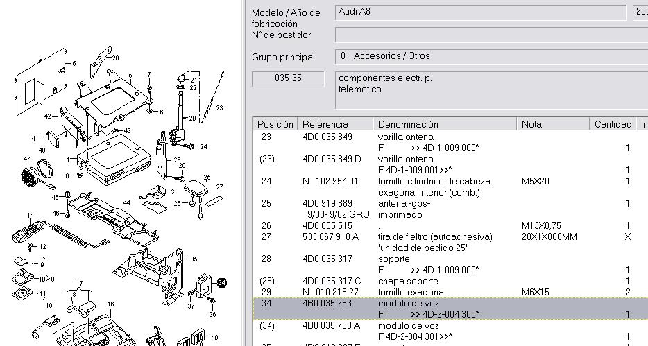

queroseno Publicado 21 de Enero del 2007 Denunciar Publicado 21 de Enero del 2007 Muchas gracias Mark, mi navi es de un A8 con la ref: 4D0 035 192 K, que creo es la ulima revision, a ver si alguien me pude asesorar del tema, si hay que poner modulo a parte, donde encontralo, codificacion etc, quizas pido demasiado pero seguro que alguien sabe algo del tema, gracias otra vez. S2 Responder
Mark Publicado 21 de Enero del 2007 Autor Denunciar Publicado 21 de Enero del 2007 Muchas gracias Mark, mi navi es de un A8 con la ref: 4D0 035 192 K, que creo es la ulima revision, a ver si alguien me pude asesorar del tema, si hay que poner modulo a parte, donde encontralo, codificacion etc, quizas pido demasiado pero seguro que alguien sabe algo del tema, gracias otra vez.S2 Queroseno... pues viendo que es de un A8, entonces deberias comprar el SDS de un A8, referencia 4B0 035 753 o 4B0 035 753 A dependiendo de la fecha de fabricacion. El precio ? Pues sobre los 650 Euros en concesionario, aunque no se si en ebay puedes encontrar algo mas asequible.... Te adjunto pantallazo del ETOS; Responder
queroseno Publicado 21 de Enero del 2007 Denunciar Publicado 21 de Enero del 2007 Muchas gracias Mark, mi navi es de un A8 con la ref: 4D0 035 192 K, que creo es la ulima revision, a ver si alguien me pude asesorar del tema, si hay que poner modulo a parte, donde encontralo, codificacion etc, quizas pido demasiado pero seguro que alguien sabe algo del tema, gracias otra vez. S2 Queroseno... pues viendo que es de un A8, entonces deberias comprar el SDS de un A8, referencia 4B0 035 753 o 4B0 035 753 A dependiendo de la fecha de fabricacion. El precio ? Pues sobre los 650 Euros en concesionario, aunque no se si en ebay puedes encontrar algo mas asequible.... Te adjunto pantallazo del ETOS; Muchas gracias , ufff que caro, por un poco mas me compro el RNS-E, a ver si lo encuentro fuera de origen y busco informacion al respecto. Gracias figura Responder
