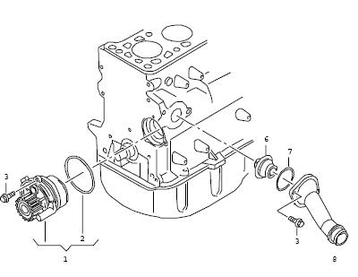

ILDEFONSO Publicado 19 de Enero del 2007 Denunciar Compartir Publicado 19 de Enero del 2007 ahi lo llevas de todas forma< la casa MOVI los tiene mas baratos y de buena calidad... es el numero 6 hay dos referencias, se diferencian por las letras de motor, uno para los gasolinas y otro para los diesel.. como ves la temepratira es la misma 87 grado y 102 . su unica difrencia sera el tamaño del alojamiento... asi que pides el de motor gasolina que es el primero de los dos.. y listo termostato.pdf Responder Enlace al comentario Compartir en otros sitios web More sharing options...

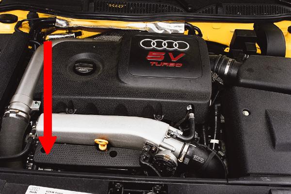

Nitro Publicado 8 de Febrero del 2007 Autor Denunciar Compartir Publicado 8 de Febrero del 2007 (editado) nitro yo tengo el mismo problema que tu, pero mi a3 es del año 2000 o sea el a3 I es el motor tdi 110 cv podrias meter una foto donde esta metido este termostato?? es para ubicarme un poco ? Yo si soy mecanico pero industrial jejejjejeje. Si se qual es o donde esta pillo la refernecia y lo cambio En la foto si sigues la vertical de la flecha veras el tubo donde se encuentra el termostato que sale del motor, no se como será en tu motor, espero que te sirva de ayuda. En la ilustración , la pieza es la numero 6. Editado 8 de Febrero del 2007 por Nitro Responder Enlace al comentario Compartir en otros sitios web More sharing options...
