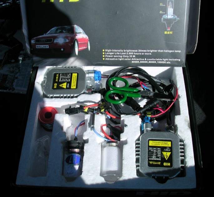

Zerko Publicado 6 de Febrero del 2007 Denunciar Publicado 6 de Febrero del 2007 Hola, puedes metere las fotos de tu instalación? me vendria bien. Sabes si alguien a tenido algun problema con estos kit, resulta que me dejaron un kit para probar y despues de instalarlo se ve de put* madre, pero cuando arranco el coche se apagan. Estoy mirando por foros viejos las distintas marcas de kit, pero hay un monton y querria saber cual es la mejor para Audi (sin contar el de la casa) je je. Si me contesta alguien se lo agradecería. Responder

Zerko Publicado 7 de Febrero del 2007 Denunciar Publicado 7 de Febrero del 2007 Te pongo una foto del kit que me dejaron a mi, la bombilla encaja bien no hay que modificar nada. Pero con este kit me detecta la centralita del coche el fallo en la bombilla.Las lamparas funcionan con el contacto, pero en cuanto arrancas se apagan y ya no se encienden. El caso es que en la tapa de la caja sale un Audi rs4. Mi amigo tiene un vectra nuevo y tampoco le funcionaban. La marca de este kit es HID COOL. Llamamos al vendedor y nos dijo que le pusieramos unas resistencias de 6 ohmios en serie, y lo probamos, pero se siguen apagando cuando arrancas. Si tu kit te funciona bien me puedes decir donde lo comprastes y cuanto tienpo lleva puesto? Muchas gracias. Responder
