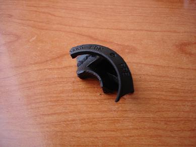

Me han dichjo q no salta la 1º velocidad del electro (el ventilador grande....)
Foto de los restos de la bomba de agua con 139900kms:post-5039-1169221792.jpg
Hombre, la verdad es que le has vuelto a hacer la distribución al coche cuando sólo tenía 50.000 km. Mírale el lado positvo.
