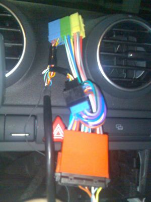

FSI Publicado 7 de Febrero del 2007 Autor Denunciar Publicado 7 de Febrero del 2007 "pos" eso que ahi van unas fotillos de como lo tengo instalado yo. por cierto a vosotros os os suena un silbido, no se si sera del aparato de la tarjeta o del conversor, gracias. Muy buensitio si señor. Lo de la toma aux si que puede ser un impedimento a la hora de instalarlo dentro.Una pregunta: ¿cuándo utilizais los cascos o la toma aux?Es q yo la verdad no le veo ningún uso...jejeje. Gracias y un saludo! Responder

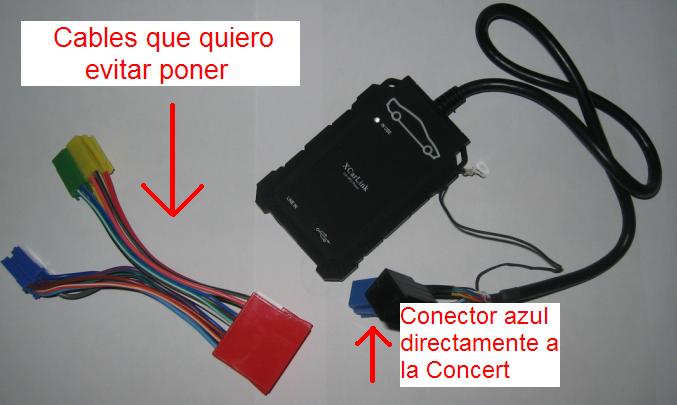

Sweden Publicado 8 de Febrero del 2007 Denunciar Publicado 8 de Febrero del 2007 Hola chicos! Ya me ha llegado a mi también el AUDIOLINK a casa PERO tengo una pregunta para vosotros. Quiero evitar poner ese manojo de cables que van al conector grande de color rojo. ¿Puedo no poner todo ese manojo de cables y solo instalar el conector pequeño azul (y la toma de tierra) ???. Lo digo porque no tengo cargador de cds y supongo que entonces no hace falta... Por cierto; Me gusta mucho como os ha quedado a todos !, No se si yo seré tan manitas!! Aqui teneis la foto (vale más que mil palabras...). Gracias Sweden Responder
sergy Publicado 8 de Febrero del 2007 Denunciar Publicado 8 de Febrero del 2007 Hola chicos! Ya me ha llegado a mi también el AUDIOLINK a casa PERO tengo una pregunta para vosotros. Quiero evitar poner ese manojo de cables que van al conector grande de color rojo. ¿Puedo no poner todo ese manojo de cables y solo instalar el conector pequeño azul (y la toma de tierra) ???. Lo digo porque no tengo cargador de cds y supongo que entonces no hace falta... Por cierto; Me gusta mucho como os ha quedado a todos !, No se si yo seré tan manitas!! Aqui teneis la foto (vale más que mil palabras...). Gracias Sweden yo no sabria responder atu pregunta pero digo yo que si trae el conector sera por algo,lo mismo luego la concert no te detecta el auidiolink como cargador de cd osea que le daria corriente pero no dicha funcion,sin mas un saludo y haber si hago unas fotillos de la guantera con el lector puesto en funcionamiento. Responder

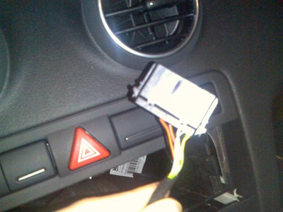

metal_1x Publicado 8 de Febrero del 2007 Denunciar Publicado 8 de Febrero del 2007 Hola chicos! Ya me ha llegado a mi también el AUDIOLINK a casa PERO tengo una pregunta para vosotros. Quiero evitar poner ese manojo de cables que van al conector grande de color rojo. ¿Puedo no poner todo ese manojo de cables y solo instalar el conector pequeño azul (y la toma de tierra) ???. Lo digo porque no tengo cargador de cds y supongo que entonces no hace falta... Por cierto; Me gusta mucho como os ha quedado a todos !, No se si yo seré tan manitas!! Aqui teneis la foto (vale más que mil palabras...). Gracias Sweden yo no sabria responder atu pregunta pero digo yo que si trae el conector sera por algo,lo mismo luego la concert no te detecta el auidiolink como cargador de cd osea que le daria corriente pero no dicha funcion,sin mas un saludo y haber si hago unas fotillos de la guantera con el lector puesto en funcionamiento. Hola... Tienes que ponerlo ya que el conector que sale de coche (que iria conectado al conector rojo) es del mismo tamaño (aunque sin cableado), y por eso no puedes poner el conector azul sólo. este es el cable que sale del coche: Responder
metal_1x Publicado 8 de Febrero del 2007 Denunciar Publicado 8 de Febrero del 2007 En esta puedes verlo mejor.... Responder
