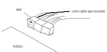

TourisT Publicado 21 de Febrero del 2007 Denunciar Publicado 21 de Febrero del 2007 Os pido un favor a alguno de los que vais a instalar el Audiolink en breve: mirar el color del cable del audiolink que se corresponde con la toma de corriente + de la radio. el pin de + se ve en la pegatina de diagrama de la radio y es uno de los 9 de la zona del cargador de CD y solo quedaría ver el color del cable que va desde ahí hacia el audiolink es para no tener que desmontar todo, y poder resolver el problema de que se bloquea el Audiolink al arrancar el coche con la radio puesta. Tal y como me ha aconsejado un forero, voy a poner un pequeño condensador junto al Audiolink. Es una cuestión que seguramente se le presentará a más de uno, así que espero vuestra colaboración... Una vez realizado, pondré el reportaje del brico gracias de antemano Responder
TourisT Publicado 21 de Febrero del 2007 Denunciar Publicado 21 de Febrero del 2007 es solo mirar el color del cable que va al Pin16 es el del medio de arriba del conector azul del audiolink que va a la radio. Responder
TourisT Publicado 22 de Febrero del 2007 Denunciar Publicado 22 de Febrero del 2007 No le ha llegado a nadie de los últimos? venga una ayudita, que solo es mirar esto: Responder
sergy Publicado 22 de Febrero del 2007 Denunciar Publicado 22 de Febrero del 2007 TourisT dijo: No le ha llegado a nadie de los últimos? venga una ayudita, que solo es mirar esto: si tengo un hueco esta tarde saco la concert y te lo digo Responder

sergy Publicado 22 de Febrero del 2007 Denunciar Publicado 22 de Febrero del 2007 sergy dijo: TourisT dijo: No le ha llegado a nadie de los últimos? venga una ayudita, que solo es mirar esto: si tengo un hueco esta tarde saco la concert y te lo digo LO PROMETIDO el cable es de color naranja el de la izquierda superior es blanco y el de la derecha superior es azul Responder
