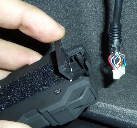

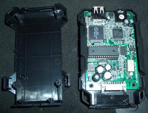

TourisT Publicado 23 de Febrero del 2007 Denunciar Publicado 23 de Febrero del 2007 Bueno, pues ya he intentado la chapucilla, pero no ha resultado, seguramente porque tal y como me comentaron, el condensador no tiene la capacidad suficiente. es cosa de añadir en paralelo otro, hasta que de con la capacidad adecuada. mientras, os pongo unas fotillos. una de como quitando la tapita pequeña puede sacarse el conector de los cables. cosa muy util para trabajar sobre la unidad principal, o para pasar el audiolink a dentro de la guantera sin tener que tocar los conectores de la radio. otra del audiolink abierto. Responder
