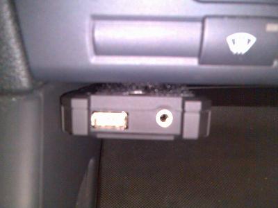

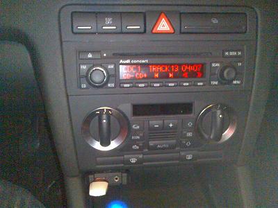

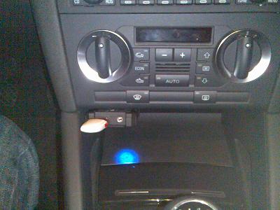

metal_1x Publicado 9 de Abril del 2007 Denunciar Publicado 9 de Abril del 2007 Bueno, aquí os dejo las fotillos de como he dejado puesto el Audiolink... La verdad es que el aparatillo tiene alguna pega, como habeís dicho...a veces reproduce las canciones como le sale de los co*****(de verdad que no tengo ni idea de como lo hace...pero no lo hace siempre), y a mi se me acopla el móvil con el ruido caracteristico en los altavoces...pero la verdad es que merece mucho la pena. Pues eso...que dentro de nada me cambian el coche...he elegido otro A3 y aunque me trae la nueva concert 3...como pueda tb se lo voy a instalar... lo dicho...gracias a todos y estas son las fotos Responder
metal_1x Publicado 9 de Abril del 2007 Denunciar Publicado 9 de Abril del 2007 Ahora si...problemas de espacio Responder
