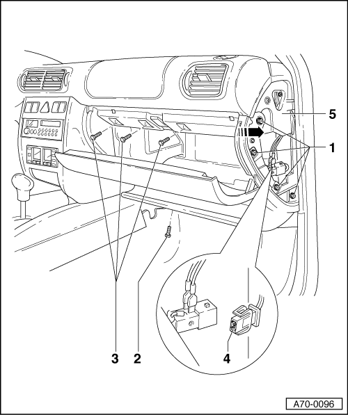

cmanga Publicado 25 de Enero del 2008 Denunciar Publicado 25 de Enero del 2008 Hola compañeros, estoy en pleno montaje del audiolink, lo he probado sin hacer todo el brico y parece q va de ptmadre. La historia ahora es q no se como c*** desmontar la guantera. Es un A3 I, y por lo q veo en el post es de un A3 II, ¿alguien q haya desmontado la de un A3I me podría dar indicaciones? Gracias y saludos Responder
Frettor Publicado 26 de Enero del 2008 Denunciar Publicado 26 de Enero del 2008 Hola, acabo de instalar el audiolink y tengo un problema. Parece que todo funciona bien pero después de un par de canciones me da error y se desconecta dejando de funcionar. Una vez que apago el coche y lo vuelvo ha encender, arranca de nuevo el audiolink, pero me vuelve a pasar lo mismo a la segunda canción. ¿Alguna idea? Gracias Depende del pen drive que tengas. Yo tengo uno que me regalaron de 2GB con el que no funciona. Hace cosas muy raras como irse siempre a la canción 66 del CD 5. Si lo cambio funciona pero después de unas cuantas canciones se queda pillao. También me pasa que me repite la misma canción en un bucle infinito y tengo que apagarlo y encenderlo de nuevo. Si uso otro pen drive (Kingstone) de 1 GB funciona perfectamente (con el mismo formato FAT32 y con el mismo contenido que el otro pen drive). La única diferencia que encuentro entre los dos pen drives es que copiar 1 GB al Kingstone suponen unos minutillos (por USB 2.0) y al otro de 2GB (el mismo GB) suponen 20 mts !!! Por lo tanto, está claro que algo tiene el pen drive ese que no le mola al Audio Link. Revisa el tuyo y cambia de pen drive a ver si sigue pasando lo mismo. Responder
sergy Publicado 26 de Enero del 2008 Denunciar Publicado 26 de Enero del 2008 Hola compañeros,estoy en pleno montaje del audiolink, lo he probado sin hacer todo el brico y parece q va de ptmadre. La historia ahora es q no se como c*** desmontar la guantera. Es un A3 I, y por lo q veo en el post es de un A3 II, ¿alguien q haya desmontado la de un A3I me podría dar indicaciones? Gracias y saludos abres la guantera y en el filo de abajo te encuentras dos tornillos de tuerca Nº(8,9) o (10,11) no recueredo bien,abajo de la guantera osea por la partre de los pies tienes otros dos y si quitas la parte lateral del salpicadero(osea donde esta la tapa de la caja de los fusibles)pues ala lado contrario teencontraras con el ultimo,no te olvides que tienes que tener cuidado con el cable de la guantera. suerte saludos,cualquier duda mandame un MP y te paso fotos Responder
queroseno Publicado 28 de Enero del 2008 Denunciar Publicado 28 de Enero del 2008 Hola compañeros,estoy en pleno montaje del audiolink, lo he probado sin hacer todo el brico y parece q va de ptmadre. La historia ahora es q no se como c*** desmontar la guantera. Es un A3 I, y por lo q veo en el post es de un A3 II, ¿alguien q haya desmontado la de un A3I me podría dar indicaciones? Gracias y saludos Hola, aqui te pongo como se desmonta: Portaobjetos/cubiertas Guantera: desmontar y montar ‒ Desenclipsar la tapa del cuadro de instrumentos ‒ Desacoplar el conector -4-para iluminación de la guantera. ‒ Desenroscar los tornillos -1- (4 unidades). ‒ Desenroscar el tornillo -2- ‒ Abrir la tapa de la guantera. Desenroscar los tornillos -3- (3 tornillos). ‒ Apartar lentamente la placa de fijación aprox. 1 cm. en el sentido de la flecha y soltar el encastre. ‒ Desacoplar el conector hacia el conmutador por llave airbag del acompañante =>fig.1. ‒ Desmontar conmutador desactivación del airbag del acompañante => pág. 69-97 ‒ Extraer la guantera. 1.Tornillos (4 unidades) ‒ Par de apriete 4 Nm. 2.Tornillo (1 unidad) ‒ Par de apriete 4 Nm 3.Tornillos (3 unidades) ‒ Par de apriete 4 Nm. 4.Conector 5.Placa de fijación Fig.1 Separar conector para conmutador por llave airbag del acompañante. ‒ Oprimir el desbloqueo -3- y extraer el conector -2- del conmutador -1-. S2 Responder
DJSALUS Publicado 28 de Enero del 2008 Denunciar Publicado 28 de Enero del 2008 Hola compañeros,estoy en pleno montaje del audiolink, lo he probado sin hacer todo el brico y parece q va de ptmadre. La historia ahora es q no se como c*** desmontar la guantera. Es un A3 I, y por lo q veo en el post es de un A3 II, ¿alguien q haya desmontado la de un A3I me podría dar indicaciones? Gracias y saludos Hola, aqui te pongo como se desmonta: Portaobjetos/cubiertas Guantera: desmontar y montar ‒ Desenclipsar la tapa del cuadro de instrumentos ‒ Desacoplar el conector -4-para iluminación de la guantera. ‒ Desenroscar los tornillos -1- (4 unidades). ‒ Desenroscar el tornillo -2- ‒ Abrir la tapa de la guantera. Desenroscar los tornillos -3- (3 tornillos). ‒ Apartar lentamente la placa de fijación aprox. 1 cm. en el sentido de la flecha y soltar el encastre. ‒ Desacoplar el conector hacia el conmutador por llave airbag del acompañante =>fig.1. ‒ Desmontar conmutador desactivación del airbag del acompañante => pág. 69-97 ‒ Extraer la guantera. 1.Tornillos (4 unidades) ‒ Par de apriete 4 Nm. 2.Tornillo (1 unidad) ‒ Par de apriete 4 Nm 3.Tornillos (3 unidades) ‒ Par de apriete 4 Nm. 4.Conector 5.Placa de fijación Fig.1 Separar conector para conmutador por llave airbag del acompañante. ‒ Oprimir el desbloqueo -3- y extraer el conector -2- del conmutador -1-. S2 Este hombre no falla nunca !!!! Responder
