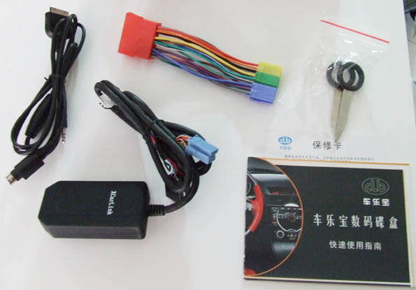

maauuu Publicado 24 de Junio del 2008 Denunciar Publicado 24 de Junio del 2008 despues de leerme todo el post (creo que dos dias he tardado)..... me queda la duda de la conexion..... he comprado un Xcarlink N3 (con tarjeta SD) y me viene lo que viene en la foto, la duda que tengo es ¿PARA QUE SIRVE EL CABLE DE COLORES? ¿no se puede conectar directamente el conector azul del xcarlink al conector del naviplus? ¿o hay que hacerlo a traves del cable de colores? ¿por que? gracias! Ese que dices de los colores...... es el adaptador ISO a MINI-ISO y se debe a que hay coches de nuestro grupo que lleva ISO y para conectarlo al radio..... lo necesitas. Responder

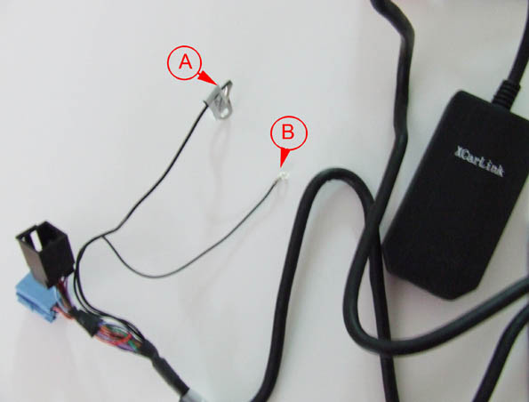

valendsg Publicado 30 de Julio del 2008 Denunciar Publicado 30 de Julio del 2008 Hola!! Ya tengo en casa el Xcarlink para iPod para una Concert2 de un A-4 B7. He abierto la caja, y me encuentro con dos cables negros tipo masa... Uno ya veo que es GRD, pero el otro ???? Alguién se ha instalado éste Xcarlink? Por cierto, el chino muy rápido, lo compré el lunes por eBay y el sábado lo tenía en casa... esos si. Las Instrucciones SÓLO están en Chino!!!! Saludos y si alguién me puede ayudar... Gracias! Responder

Mark83 Publicado 14 de Agosto del 2008 Denunciar Publicado 14 de Agosto del 2008 Hola!! Ya tengo en casa el Xcarlink para iPod para una Concert2 de un A-4 B7. He abierto la caja, y me encuentro con dos cables negros tipo masa... Uno ya veo que es GRD, pero el otro ???? Alguién se ha instalado éste Xcarlink? Por cierto, el chino muy rápido, lo compré el lunes por eBay y el sábado lo tenía en casa... esos si. Las Instrucciones SÓLO están en Chino!!!! Saludos y si alguién me puede ayudar... Gracias! Yo tmb quiero saber para que sirven esos dos cables y que hay que hacer con ellos. un saludo Responder
Xismo79 Publicado 14 de Agosto del 2008 Denunciar Publicado 14 de Agosto del 2008 Buenas! Pues mirad, los 2 cables esos son identicos a los que trae el mío y son de GND o tierra. Se tienen que poner siguiendo las instrucciones del bicho a la parte metálica de la radio dónde hay un tornillo. En mi esquema sale al centro arriba... hay gente que lo pone en la parte izda abajo dónde hay un tornillo... En las instrucciones del bicho lo explican bastante bien. Un saludo!. Responder
