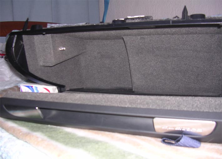

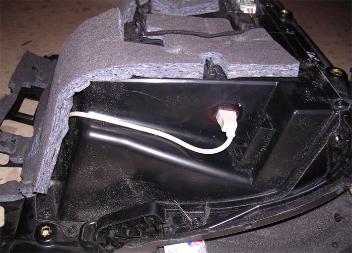

sergy Publicado 4 de Febrero del 2007 Denunciar Publicado 4 de Febrero del 2007 bueno ahi dejo las fotos prometidas de donde poder colocar la toma USB,sigo diciendo y dando las gracias a un gran amiguete que le falta el tiempo a la hora de querer ayudar (FSI) yo la e isntalado arriba a la izquierda donde no molesta,es comoda(eso creo) y no creo que reciba ningun golpe de nada que haya rondando por la guantera.un saludo y sin querer quitarle el merito a nuestro bricoforero aquie stoi para lo que pueda ayudar. Responder
sergy Publicado 4 de Febrero del 2007 Denunciar Publicado 4 de Febrero del 2007 por ahi otra de detras......... Responder
