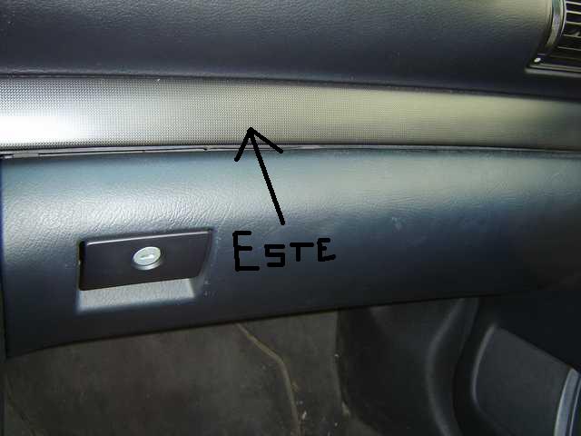

PoN Publicado 19 de Enero del 2007 Denunciar Publicado 19 de Enero del 2007 (editado) Hola mi pregunta es si alguien sabe quitar los embellecedores de las puertas y el salpicadero, me puse a quitarlos antes y no pude si alguien fuera tan amable de decirmelo xfavor, esque qiero pintarlas de color metalizado. Teneis debajo una foto del embellecedor al q me refiero. Gracias. Editado 19 de Enero del 2007 por PoN Responder

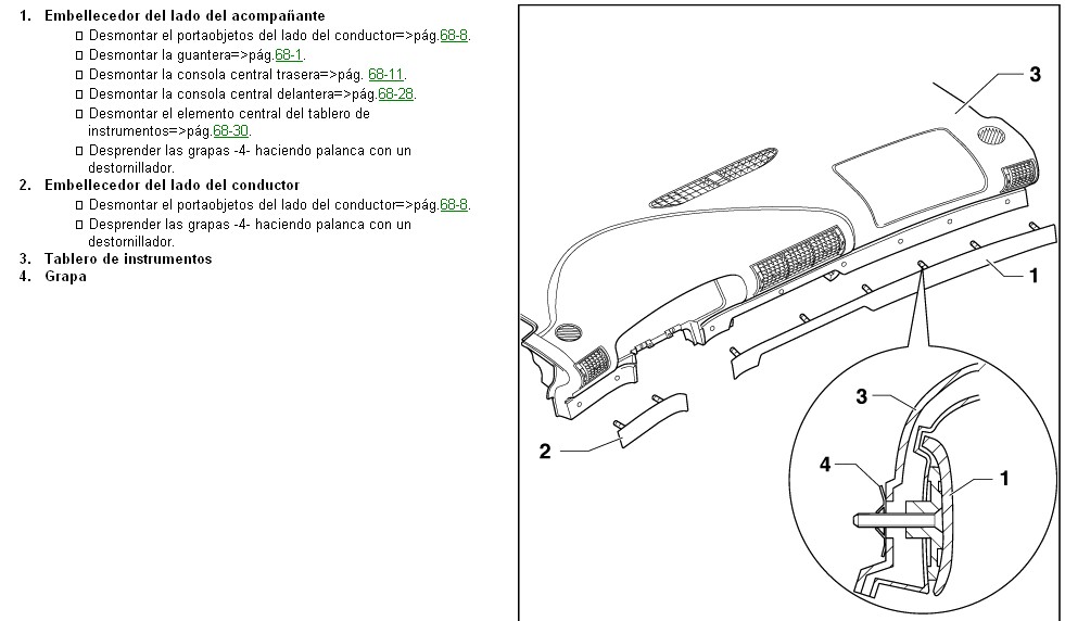

pableras Publicado 19 de Enero del 2007 Denunciar Publicado 19 de Enero del 2007 (editado) haber si te gusta esto Editado 19 de Enero del 2007 por pableras Responder
PoN Publicado 19 de Enero del 2007 Autor Denunciar Publicado 19 de Enero del 2007 si si muchisimas gracias me podrias decir de dnd lo as sacado? Gracias de nuevo Responder
pableras Publicado 19 de Enero del 2007 Denunciar Publicado 19 de Enero del 2007 si si muchisimas gracias me podrias decir de dnd lo as sacado? Gracias de nuevo la solucion se llama elsawin, es elprograma de reparaciones de vag (en el subforo sofware podras ver como conseguirlo) saludos Responder
18Turbo Publicado 19 de Enero del 2007 Denunciar Publicado 19 de Enero del 2007 Mira este post para quitar las piezas que necesitas: http://www.audisport-iberica.com/foro/inde...showtopic=92217 Saludos Responder
