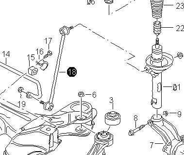

aminecc Publicado 11 de Junio del 2007 Denunciar Publicado 11 de Junio del 2007 (editado) Una pregunta: Es un "clak clak" cuando pasáis por badenes??? A mí me lo está haciendo ahoray no sé de dónde viene pero me da la sensación de que anda por la parte baja-delantera del coche. A veces lo hace también en aceleración o cuando freno. ¿Puede ser que se me haya soltado la estabili¡zadora? Hola, pues yo tenia exactamente el mismo ruido cambie la barra estabilizadora con sus gomas, los silent block y nada seguida teniendo el ruido la solucion fue cambiar las bielletas de suspension vienen engachadas a la estabilizadora ahora genial se ha quitado el ruido por completo. NB : La pieza en cuestion es la 18 ref : izquierda: 1J0 411 315 D derecha: 1J0 411 316 D Editado 11 de Junio del 2007 por aminecc Responder
forjos Publicado 11 de Junio del 2007 Denunciar Publicado 11 de Junio del 2007 Una pregunta: Es un "clak clak" cuando pasáis por badenes??? A mí me lo está haciendo ahoray no sé de dónde viene pero me da la sensación de que anda por la parte baja-delantera del coche. A veces lo hace también en aceleración o cuando freno. ¿Puede ser que se me haya soltado la estabili¡zadora? Hola, pues yo tenia exactamente el mismo ruido cambie la barra estabilizadora con sus gomas, los silent block y nada seguida teniendo el ruido la solucion fue cambiar las bielletas de suspension vienen engachadas a la estabilizadora si quieres las referencias te las paso ahora genial se ha quitado el ruido por completo. Hola, Al cambiar las bielletas de suspension ´te desapareció el "clack-clack" al acelerar o frenar que se oye en la parte delantera por la parte de abajo del coche?? Mil gracias y saludos Responder
aminecc Publicado 12 de Junio del 2007 Denunciar Publicado 12 de Junio del 2007 Si tambien desaparecio el "clack clack" al frenar y acelerar Responder
