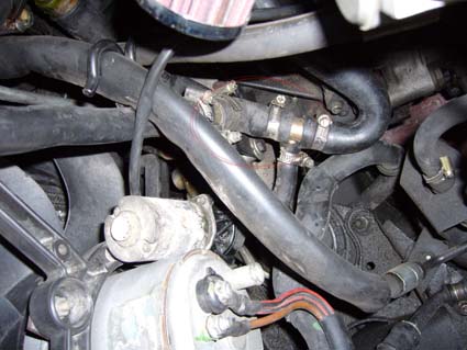

M_GORDON Publicado 8 de Marzo del 2007 Denunciar Publicado 8 de Marzo del 2007 hoy estava pensando en volver i llevarme los asientos .......... lo que mas me jodio dejar son los manometros de presion :'( que me encantaria ponerlos en mi 90! pero como mañana tengo que subir a gerona. a cambiarle el carter del megane ami hermano que lo a abujerado puess aprovechare! i me llevare todo el resto XD acuerdate POR FAVOR, de la bomba de recirculacion de agua que sale de un T del manguito que va desde el radiador al motor. Es una bombita pequeña justo detras del ventilador. PD: si ya tienes un cuadro, para que quieres otro? El de Käfu esta petado, pero no se cuanto o el qué. 2PD: tambien necesito la botella y la bomba del limpia trasero PLEASE :cry1: Responder

M_GORDON Publicado 9 de Marzo del 2007 Denunciar Publicado 9 de Marzo del 2007 si los consigo sakar me los dko yo k voy loko por ellos pero esque tp puedo perder el tiempo k ai los mossos al lado i tengo que ir con el turbo fijo que me corto kitando los asientos xq ene el suelo estan todos lpos cristales a ver, la foto ahora. pero conun destornillador para soltar las bridas y listo. Los asientos. Llave allen de 6 y fija de 10. sueltas el tonillo de adelante y una tapa de plastico que hay en el carril del centro, que lleva una grapita de plastico. Tiras para atras el asiento y sale Responder
M_GORDON Publicado 9 de Marzo del 2007 Denunciar Publicado 9 de Marzo del 2007 yo ahora tengo unas Ts como se ve, para poder ponerle la bomba de un volvo. pero me pierde. La suya va donde te lo indico y ya ves dos bridas, la desenchufas y fuera. Acuerdate de la botella del limpia trasero PORFA Responder
