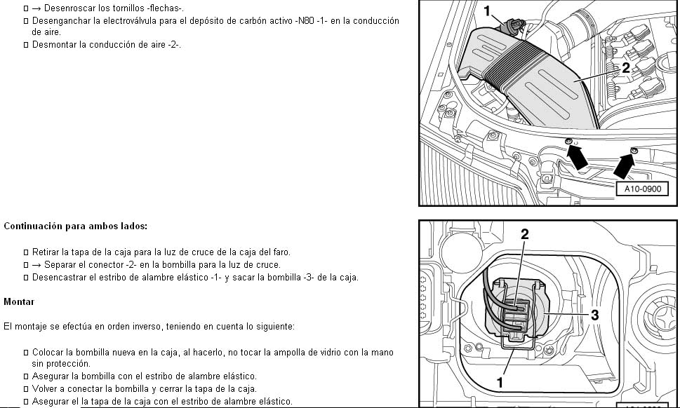

pableras Publicado 20 de Enero del 2007 Denunciar Publicado 20 de Enero del 2007 (editado) buenas, si es el intermitente del faro, yo al mio (con mucha paciencia) se lo cambie sin sacar el faro (coincidio que el de la izda tenia mejor acceso que el de la derecha, de todas formas, te cuelgo 2 imagenes que, aunque sean para cambiar la luz de cruce, te pueden resultar interesantes un saludo Instrucciones para ambos lados: ‒ Para proteger la pintura pegar en el área debajo del faro cinta adhesiva. ‒ → Desenroscar los tornillos -1- y -5-. ‒ Desenroscar unas cuantas vueltas los tornillos -2- y -4- sin sacarlos del todo. ‒ Si están montados, cortar la abrazadera de cables. ‒ Separar la conexión eléctrica -3-. ‒ Extraer el faro de la carrocería hacia delante En el lado derecho ‒ → Desenroscar los tornillos -flechas-. ‒ Desenganchar la electroválvula para el depósito de carbón activo -N80 -1- de la conducción de aire. ‒ Desmontar la conducción de aire -2-. Editado 20 de Enero del 2007 por pableras Responder

pableras Publicado 15 de Febrero del 2007 Denunciar Publicado 15 de Febrero del 2007 vamos a haber.. si esto os ayuda un poquito Responder

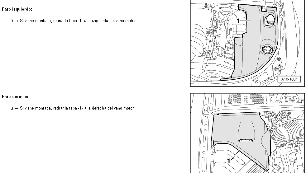

pableras Publicado 15 de Febrero del 2007 Denunciar Publicado 15 de Febrero del 2007 y la otra (son imagenes del elsawin, teneis las instrucciones de descarga e instalacion en el foro software gracias a fokker) saludos Responder
Sitael Publicado 16 de Febrero del 2007 Denunciar Publicado 16 de Febrero del 2007 Gracias Pableras, los dibujos son exactos como los vi ayer levantando el capot, pero ahi no hay quien meta la mano eso está todo muy bien colocado y bonito pero está imposible sin quitar el faro (creo) no se, o me lio mañana sabado a ver si soy capaz de ponerla o lo tendre que llevar algun taller. Y !!!!ojo¡¡¡¡¡ que pregunte a la chica de Norauto que si me la ponian y me dijo que na nai, que ni audis ni bmw, ni los nuevos megane y no se que otra marca mas, que tiene mucho curro ponerla y que me tendria que cobrar 60 eurakos, pero vamos que ni pagando lo hacen. En fin algo que si t para la poli tendrias que cambiar en 5 minutos, no puedes hacerlo. Vamos como para unas prisas. ASI que, esto lo metan en el post que lei sobre cosas mejorables en audi, es un fallo garrafal no poder cambiar una simple bombilla de los faros sin tener que invertir un tiempo exajerado al margen de la herramienta. He dicho! Saludos Responder
