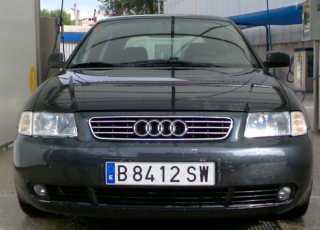

RaülTen Publicado 21 de Enero del 2007 Denunciar Publicado 21 de Enero del 2007 Hola vamos haya: El caso es que tengo un A3 I 8L del 97 1.8 20v con luces antiniebla incorporadas en el foco con su mando que van de maravilla!! Pero como me gustaba mas el frontal del siquiente A3II cambie todo el bajo parachoques con sus foquitos antiebla y todo (que valen una pasta) pero claro todavia no conocia este magniiiiiiiiiiiiiiiiiiiiiiiiiiiifico foro!!! ASI que me he decidido haber si alguien me ayuda y le puedo encender mas ojos!!!!!!!! Ayuda por favoooooooooooooooooorrrrrrrrrr!!!!!!!!!!! Responder

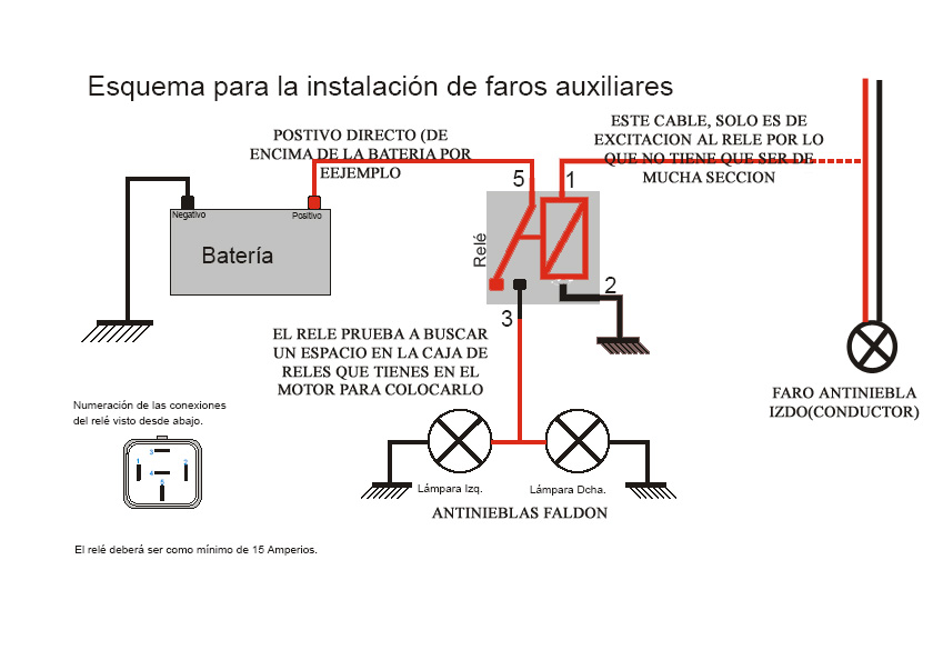

pableras Publicado 21 de Enero del 2007 Denunciar Publicado 21 de Enero del 2007 Hola vamos haya: El caso es que tengo un A3 I 8L del 97 1.8 20v con luces antiniebla incorporadas en el foco con su mando que van de maravilla!! Pero como me gustaba mas el frontal del siquiente A3II cambie todo el bajo parachoques con sus foquitos antiebla y todo (que valen una pasta) pero claro todavia no conocia este magniiiiiiiiiiiiiiiiiiiiiiiiiiiifico foro!!! ASI que me he decidido haber si alguien me ayuda y le puedo encender mas ojos!!!!!!!! Ayuda por favoooooooooooooooooorrrrrrrrrr!!!!!!!!!!! si tienes el mando y todo instalado, yo no me complicaba la vida, y soltaba-cortaba los cables que dan corriente a los antinieblas incorporados del faro y los ponia a los de abajo... poner los 4 seria algo mas complicado, igual la itv no te pasa, y a mi modo de ver, pondria otro juego de relés un saludo Responder

pableras Publicado 21 de Enero del 2007 Denunciar Publicado 21 de Enero del 2007 Gracias yo creo que si que la pasaria la itv porque en el peugeot 309 que tenia incorpore 4 faros tambien y no me dijeron nada siempre que se enciendan a la vez!!!!! Cual se cual es el cable que va a las bombillas? Donde pondrias ese rele y como tiene que ser? La verdad de mecanica me considero que entiendo pero de electronica como que no muxoooo!!!!!!! Graciasssssssssssssssssssssss a la tarde te paso un "crokis" de como lo haria yo un saludo Responder
pableras Publicado 21 de Enero del 2007 Denunciar Publicado 21 de Enero del 2007 APROVECHANDO UN ESQUEMA QUE HE PILLAO POR AHI ... Responder
A6Atom Publicado 21 de Enero del 2007 Denunciar Publicado 21 de Enero del 2007 APROVECHANDO UN ESQUEMA QUE HE PILLAO POR AHI ... Asi esta bien Pableras pero yo le añadiria un fusible entre la bateria y el contacto del relé. Responder

pableras Publicado 21 de Enero del 2007 Denunciar Publicado 21 de Enero del 2007 APROVECHANDO UN ESQUEMA QUE HE PILLAO POR AHI ... Asi esta bien Pableras pero yo le añadiria un fusible entre la bateria y el contacto del relé. cierto angel!!! me farta el fusible!!! Responder
