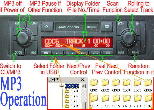

JuanK_A64F Publicado 22 de Enero del 2007 Denunciar Compartir Publicado 22 de Enero del 2007 yo tengo el audiolink ese, genial, pero tengo alguna duda sobre el funcionamiento del USB 2.0 meto musica MP3 y empieza a sonar la 1ª cancion, pero no deja pasar a otra y siempre suena la misma. Alguien que sepa como va esto?? Salu2.aaaaaaa suena que te gagas... Responder Enlace al comentario Compartir en otros sitios web More sharing options...

JuanK_A64F Publicado 23 de Enero del 2007 Denunciar Compartir Publicado 23 de Enero del 2007 (editado) Gueno ya estamos aqui, porfin solucionado el problema, como siempre lo tenia delante de los ojos, fijaros en la foto, en el display del radioCD pone CDC6 etc... y abajo pone claramente CD01, y asi sucesivamente, pos eso es lo que hay que poner en las carpetas del pendrive. Todo funciona como un cargador externo. <_< T O D O ok. Recomiendo comprarlo, funciona perfectamente..... GRACIAS A LA COLABORACION DE LOS FOREROS QUE ME HAN AYUDADO.... FSI, Nacho...... etc.. :crying_anim: Editado 23 de Enero del 2007 por Carlos A4 B5 Responder Enlace al comentario Compartir en otros sitios web More sharing options...
