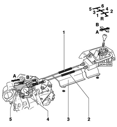

Tolo Publicado 23 de Enero del 2007 Denunciar Publicado 23 de Enero del 2007 (editado) Podria deberse a varios cosas, pero asi de entrada no veo una relación clara. Ten en cuenta que hay varias horquillas (3 en un 5 marchas). En cada posición (horizontal) de la palanca se mueve una sola horquilla. La 1ª y la 2ª están en la misma horquilla, 3ª y 4ª, y 5ª y 6ª(ó R). Si no "coges" la horquilla la palanca no va hacia adelante ni hacia atrás. Con el coche parado, en silencio al mover la palanca se oye y se nota el "clack" de cuando entran las marchas. Si la 1ª oyes que entra y al soltar el embrage el coche no se mueve: ES GRAVE. Si no entra porqué o bien no coges la horquilla o bien no puedes hacer el movimiento "hacia adelante" quizas sea problema de la regulación ( B ) Editado 23 de Enero del 2007 por Tolo Responder
