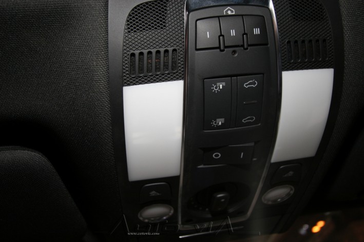

jaumet Publicado 22 de Enero del 2007 Denunciar Publicado 22 de Enero del 2007 Pues os cuento: El homelink es un sistema de 3 mandos a distancia integrados en la consola central del techo. Bueno os informo y a la vez os pido a ver si alguien a decubierto algo mas. Este sistema lo fabrica una empresa Alemana y hoy en dia lo monta la gran mayoria de fabricantes de coches, la idea es buenissima ya que si tienes 3 mandos a distancia diferentes tirados por dentro del coche, siempre encuantras el que necesitas, el ultimo (habeis oido hablar de la LEY de MURPHY, pues eso) La historia es la siguiente: Lo logico es que cuando tienes el coche tienes que copiar la frecuencia con la que trabajan tus mandos a distancia normales que llevas en las llaves. Los hay de codigo fijo y variable Los de codigo fijo son los que cuando los abres hay unos pequeños interruptores llamados microswitch, los cuales con una combinacion de codigo binario de ON y OFF (como en las quinielas vaya). Configuras el mando para que te abra la puerta, como hay muchas combinaciones es practicamente imposible que se repita el codigo. Bueno pues estos son los antiguos. Pero resulta que por una normativa Europea del año 2004 actualmente se han dejado de fabricar receptores que trabajen con la frecuencia antigua y ahora trabajan con una frecuencia totalmente nueva. El resultado es que el mando HOMELINK no copia las frecuencias antiguas. Por lo tanto de los 3 mandos que tengo 2 no puedo copiarlos. Hasta que no se cambien los receptores de las puertas, pero como son comunidades de vecinos, a jod**se. Por otro lado estan los modernos CODIGO VARIABLE, bueno pues despues de investigar resulta que el coche me copia el codigo variable ya que el coche me da la señal de programado ya que los intermitentes parpadean 3 veces tal y como dice el manual de instrucciones, pero la puerta no se abre. He mirado en la web de HOMELINK, www.homelink.com, si el mando que yo tengo es compatible y SI SEÑORES ES COMPATIBLE , pero no abre <_< :drool: He hablado con mi comercial y me ha dicho que me ayudara. Lo he probado todo, lo unico que me queda es comprarle a los Alemanes un receptor que fabrican especial para puertas, eso me suena que deben haber tenido algun problema y han decidido hacer uno exclusivo. Al menos SORPRESA solo cuesta unos 30€+gastos de envio 25€. Pero ¿ me funcionara? Sigo con las investigaciones de Sherlok Holmes ( me encanta ). Alguien me puede dar mas datos. contarme vuestras experiencias con el SR. HOME-LINK. Gracias Jaumet Responder
jaumet Publicado 22 de Enero del 2007 Autor Denunciar Publicado 22 de Enero del 2007 (editado) Esta es la foto del HOME-LINK Editado 22 de Enero del 2007 por jaumet Responder
