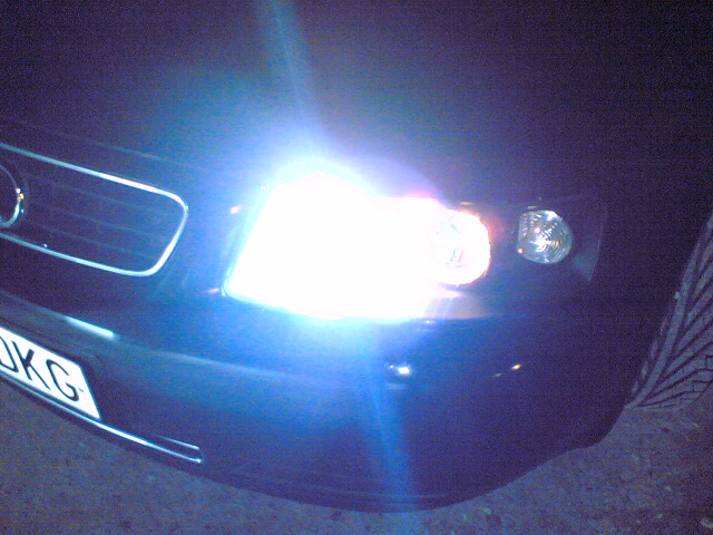

a3 revenge Publicado 23 de Enero del 2007 Denunciar Publicado 23 de Enero del 2007 yo los recomiendo 100 x 100 ,antes llevava alogenas y monté este kit y va de lujo,y es de 8000k,vale sobre unos 180 euros,y el montaje es muy facil,luego pondré unas fotos mas decentes k estas k estan echas con el movil,eske trabajo fuera y la camara buena no la tengo. Responder

a3 revenge Publicado 24 de Enero del 2007 Denunciar Publicado 24 de Enero del 2007 las bpmbillas con lupa da igual,el mio lleva los faros replica angel eyes y el kit de xeno biene preparado para que encajen en el mismo soporte que las h7 que son las bombillas halogenas,y da lo mismo que lleves lupa o no,el kit se puede montar en cualquier faro,lleven la lupa o no. Responder
