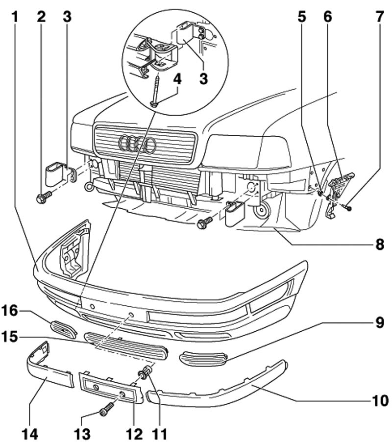

Tolo Publicado 23 de Enero del 2007 Denunciar Publicado 23 de Enero del 2007 La rejilla de la calandra solo sale por dentro. Intenta lo siguiente: Sacar el parachoques, se sacan las rejillas laterales y con una allen de 6 mm. larga se sacan dos tornillos y fuera parachoques. Con el parachoques fuera localiza el alambre que cruza por encima del radiador, intenta pillarlo con otro alambre por ejemplo, y tira con todas tus fuerzas... Responder

Israelvf Publicado 24 de Enero del 2007 Autor Denunciar Publicado 24 de Enero del 2007 Pues el caso es q me he puesto hoy, y no tenia mucho tiempo, pero por lo que he visto, como se quita el parachoques??? he quitado las rejillas, pero no he encontrado nada, en todo caso en el pasaruedas, habia algun tornillo allen, pero las rejillas para que se quitan?? Responder
Tolo Publicado 25 de Enero del 2007 Denunciar Publicado 25 de Enero del 2007 Debes quitar los tornillos Nº 4 (2x) que atraviesan las piezas Nº 3, están un poco escondidos, ya te lo digo... Responder

Israelvf Publicado 5 de Febrero del 2007 Autor Denunciar Publicado 5 de Febrero del 2007 Pues el otro dia me puse a intentar desmontar el paragolpes, y mi coche no se corresponde con ese despiece, para empezar el mio solo tiene 2 parrillas, mirad de frente tiene la parrilla pequeña a la izq. y una entera hasta el otro lado del coche, el caso es que las desmonte, y no vi por ningun lado donde enganchaba el parachoques. Otra cosa y si me cargo la parrila donde viene la insignia de audi?? lo que pasa que quien puede cerciorarse de como decia el compañero que el capó no traiga 2 enganches. Saludos Responder
