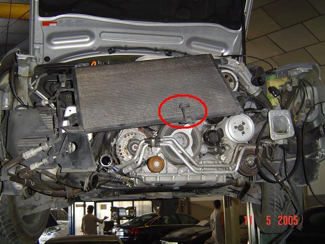

ILDEFONSO Publicado 24 de Enero del 2007 Denunciar Publicado 24 de Enero del 2007 entre el paragolpes delantero y el condensador de aire acondiconado como bien te ha dicho chirrito.. mira esta foto de uno similar.. el sensor es el emnarcado en el circulo rojo Responder

alberter2002 Publicado 26 de Enero del 2007 Autor Denunciar Publicado 26 de Enero del 2007 Pues hoy lo he estado mirando y efectivamente lo llevo suelto, la madre que parió a los del conce, resulta que he visto el soporte del radiador que como bien se ve en la foto, pero por otro lado estaba suelto el cable con la terminación que es el sensor, ahora la pregunta es como se engancha al soporte, en la foto lo veo todo junto (el soporte y el sensor solo falta el cable), igual tengo rota la pieza? No se si alguien sabrá como se engancha o si está roto, como lo podría pegar. Responder
