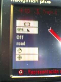

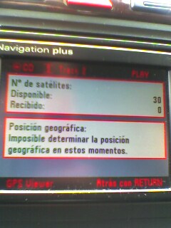

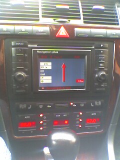

pokerdemarine Publicado 24 de Enero del 2007 Denunciar Publicado 24 de Enero del 2007 Hola, escribo este post para pediros opinion y consejo, mi naviplus no me detecta los satelites y me muestra que hay disponibles 30 pero recibidos 0, é instalado la ultima actualización que en su dia salio y tambien é intentado realizar el posicionamiento manual en mapa y na de na, me salen las localidades y tambien las calles pero una vez que á calculado la ruta y me pongo en marcha el va a su bola, muchas calles ni las reconoce a pesar de ser muy anteriores a la cartografia del cd, é leido en otros post que pudiera ser la antena , el cable de antena, la lente sucia, mal contacto del cable de antena, por ello pido disculpas anticipadas si con este post repito sobre un tema ya tratado, pongo unas fotos de lo que aparece en la pantalla del naviplus y os agradecere los comentarios y ayudas que me podais dar, gracias y un saludo. Responder
pokerdemarine Publicado 24 de Enero del 2007 Autor Denunciar Publicado 24 de Enero del 2007 Perdón se me olvidaba, el naviplus es el Navigation Plus RNS3.X Responder
AUDIOMECA Publicado 29 de Enero del 2007 Denunciar Publicado 29 de Enero del 2007 Perdón se me olvidaba, el naviplus es el Navigation Plus RNS3.X <_< Hola es con casi toda seguridad de la antena gps, en los A8 falla bastante, yo ya he reparado 2 coches con ese problema, uno de ellos era el cableado que va por dentro del porton trasero, te toca destapizar el porton y comprobar que el conector que va a la antena gps no este oxidado o suelto un saludo Responder
pokerdemarine Publicado 30 de Enero del 2007 Autor Denunciar Publicado 30 de Enero del 2007 Perdón se me olvidaba, el naviplus es el Navigation Plus RNS3.X Hola es con casi toda seguridad de la antena gps, en los A8 falla bastante, yo ya he reparado 2 coches con ese problema, uno de ellos era el cableado que va por dentro del porton trasero, te toca destapizar el porton y comprobar que el conector que va a la antena gps no este oxidado o suelto un saludo Muchas gracias audiomeca, seguire tu consejo y lo mirare,un saludo. Responder
pokerdemarine Publicado 2 de Febrero del 2007 Autor Denunciar Publicado 2 de Febrero del 2007 Solucinado!!! el problema estaba en que el cd no era original, una vez colocado el original á pillado la recepción de satelites al momento, saludos. Responder
