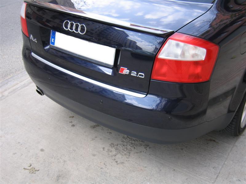

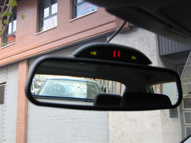

elmer Publicado 24 de Enero del 2007 Denunciar Publicado 24 de Enero del 2007 Hola creo que tu fuiste el que me preguntaste sobre ese tipo de parktronics... Os dejo a los interesados mi instalacion por si os sirve de algo, en mi caso en un A4 b6. La idea del retrovisor esta bien por que lo ves de reojo y no necesitas mover la cabeza mientras aparcas, ademas de la acustica, ves las luces y sin falta de mirarlo por el mismo rabillo del ojo lo ves. Los sensores, en mi caso son negros pero al ser tan oscuro el coche no se nota ni mirandolo de cerca... Las fotos no son la monda, pero creo que os haceis a la idea... En mi caso me costaron (los ultimos que pille para un amigo) sobre los 35/38 euros. Responder
FSI Publicado 24 de Enero del 2007 Autor Denunciar Publicado 24 de Enero del 2007 Hola creo que tu fuiste el que me preguntaste sobre ese tipo de parktronics... Os dejo a los interesados mi instalacion por si os sirve de algo, en mi caso en un A4 b6. La idea del retrovisor esta bien por que lo ves de reojo y no necesitas mover la cabeza mientras aparcas, ademas de la acustica, ves las luces y sin falta de mirarlo por el mismo rabillo del ojo lo ves. Los sensores, en mi caso son negros pero al ser tan oscuro el coche no se nota ni mirandolo de cerca... Las fotos no son la monda, pero creo que os haceis a la idea... En mi caso me costaron (los ultimos que pille para un amigo) sobre los 35/38 euros. Exacto!jejeje. Ya ves que no tardé en decidirme...jeje. En el retrovisor lo pensé,pero me pegaba y no podría moverlo después así que deseché la idea,que por cierto está muy bien... Respecto a los sensores los voy a dejar a ras de la defensa,sé que es mucho más complicado,pero en el mio sino canta mucho más.Ten en cuenta que el a4 los trae dónde los pusiste de serie,pero el a3 creo q los trae en el nervio de abajo... Agradecería unas fotos de un a3 con parktronic original... Muchas gracias por tu ayuda y colaboración! Un saludo! Responder
