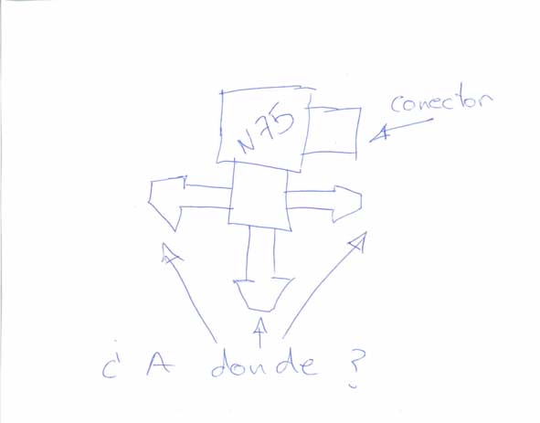

M_GORDON Publicado 26 de Enero del 2007 Autor Denunciar Publicado 26 de Enero del 2007 ahora tengo otro problema, parece que el coche va bien, muy bien, pero no me salta el overboost; a que puede ser debido? al frio invernal? que haya montado los manguitos en la N75 al reves? AYUDA!! Responder
M_GORDON Publicado 26 de Enero del 2007 Autor Denunciar Publicado 26 de Enero del 2007 AYUDA PLEASE Responder
20vTURBO Publicado 26 de Enero del 2007 Denunciar Publicado 26 de Enero del 2007 ... El tubo inferior al turbo. De los dos tubos restantes tiene que ser uno mas lardo q otro, pues el mas largo tiene q ir al tudo del maf y el corto q queda va a la waste. espero haberme esplicado. saludos Responder
Tolo Publicado 26 de Enero del 2007 Denunciar Publicado 26 de Enero del 2007 Quizas correspoda a este esquema. Si dudas y quieres deducirlo es relativamente fácil: Hay tres conductos, llamales Común, A y B, la electroválvula conmuta (comunica): con tensión conecta Común y A y al estar desenergizada entre Común y B. El Comun a la waste, la salida con energia (A) a presión atmósferica y la salida sin energia ( al turbo. De esta manera si la N75 está desconectada o quemada la presión del turbo pasa por el B hacia la waste y se regula, seria casi modeo de emergencia. En funcionamiento normal se abre la N75 con lo cual se despresuriza la waste y el turbo puede soplar. Para regular la presión se "apaga" la N75, el aire sale de la waste y abre el bypass del escape y el turbo se desacelera. Me puedo haber equivocado o no... Responder
M_GORDON Publicado 27 de Enero del 2007 Autor Denunciar Publicado 27 de Enero del 2007 (editado) Quizas correspoda a este esquema. Si dudas y quieres deducirlo es relativamente fácil: Hay tres conductos, llamales Común, A y B, la electroválvula conmuta (comunica): con tensión conecta Común y A y al estar desenergizada entre Común y B. El Comun a la waste, la salida con energia (A) a presión atmósferica y la salida sin energia (<_< al turbo. De esta manera si la N75 está desconectada o quemada la presión del turbo pasa por el B hacia la waste y se regula, seria casi modeo de emergencia. En funcionamiento normal se abre la N75 con lo cual se despresuriza la waste y el turbo puede soplar. Para regular la presión se "apaga" la N75, el aire sale de la waste y abre el bypass del escape y el turbo se desacelera. Me puedo haber equivocado o no... muchisimas gracias, mañana lo miro. Entonces si esta al reves no tendría overboost, que es lo que me pasa no? PD: como reconozco el A y el B? uno es mas largo que el otro como en el dibujo y como dice 20v turbo, no? Editado 27 de Enero del 2007 por M_GORDON Responder
