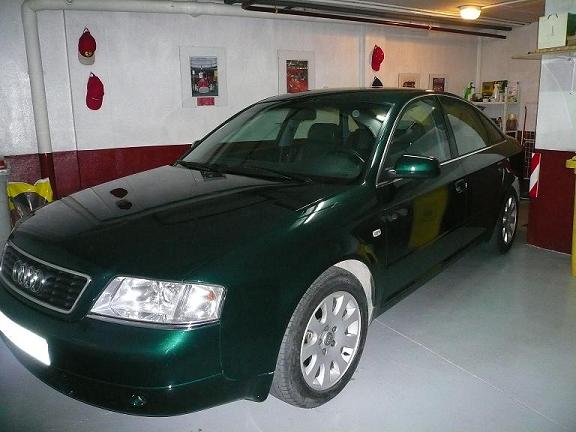

Spoke Publicado 25 de Enero del 2007 Denunciar Publicado 25 de Enero del 2007 Os resumo compañeros. Soy el individuo que quiere las llantas de Juroco (es que me encantan). Son unas STAR de 17" (225/45/17) con ET56. Mi A6 del 1998 calza las 205/55/16 que veis en la foto y que son ET45. En principio la medida de llanta y neumático son equivalentes y la tornillería también (5x112). ¿Cual es la duda? Pues el puñetero ET. No se valorar si esa diferencia de ET provocará que la llanta o el neumático roce o con el amortiguador o con el paso de rueda. A ver si alguno de vosotros nos dais luz .... Como siempre, gracias por vuestra "sapiencia". Responder
galanot Publicado 25 de Enero del 2007 Denunciar Publicado 25 de Enero del 2007 Os resumo compañeros. Soy el individuo que quiere las llantas de Juroco (es que me encantan). Son unas STAR de 17" (225/45/17) con ET56. Mi A6 del 1998 calza las 205/55/16 que veis en la foto y que son ET45. En principio la medida de llanta y neumático son equivalentes y la tornillería también (5x112). ¿Cual es la duda? Pues el puñetero ET. No se valorar si esa diferencia de ET provocará que la llanta o el neumático roce o con el amortiguador o con el paso de rueda. A ver si alguno de vosotros nos dais luz .... Como siempre, gracias por vuestra "sapiencia". Hola, Spoke. Vamos a ver, si la garganta es la misma, pero el ET del A6 es 45 y el del A3 es ET54, las llantas que quieres te van a quedar muy hacia adentro. No creo que tengas problemas mecánicos, pero estéticamente creo que pierdes mucho. Yo no lo haría. Busca por ebay, hay muchas llantas originales a la venta que te irán que ni al pelo. Y los precios últimamente son razonables. Saludos! g. Responder
