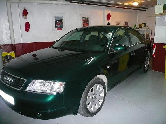

Spoke Publicado 25 de Enero del 2007 Denunciar Compartir Publicado 25 de Enero del 2007 Os resumo compañeros. Soy el individuo que quiere las llantas de Juroco (es que me encantan). Son unas STAR de 17" (225/45/17) con ET56. Mi A6 del 1998 calza las 205/55/16 que veis en la foto y que son ET45. En principio la medida de llanta y neumático son equivalentes y la tornillería también (5x112). ¿Cual es la duda? Pues el puñetero ET. Según he leido en otros post la diferencia entre ETs sería de 56-45=11 milímetros por rueda. Por lo tanto, en total 22 milímetros que creo que no supone ningún problema cara a ITVs y varios. Pero aún así, no se valorar si esa diferencia de ET provocará que la llanta o el neumático roce o con el amortiguador o con el paso de rueda. A ver si alguno de vosotros nos dais luz .... Como siempre, gracias por vuestra "sapiencia". Responder Enlace al comentario Compartir en otros sitios web More sharing options...
