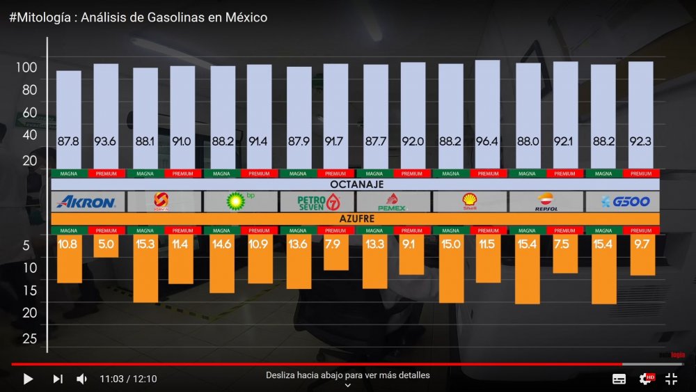

Hace ya mucho tiempo que este hilo está abandonado, pero tengo una información que puede servir de ayuda. Se trata de un estudio independiente en Mexico, en el que analizaron muestras de gasolinas de distinas marcas. En los resultados se indicaba el octanaje y cantidad de Azufre (a mayor cantidad, más contaminante) En gasolinas magna y premium (95 y 98 octanos es España) Y os sorprendera ver los resultados. Resulta que en este hilo se ha estado hablando con fé de que la 95, tenía 95 octanos, pero es mucho más triste, y el margen permitido por ley en octanos siempre tiraba al mínimo por la baja. La única que se acercaba a 98 octanos es Shell, y desde que vi esto es la que yo reposto... En cuanto a las sin plomo 95, casi ninguna llegaba a 90 octanos!!
hace 6 minutos, Stardust_A6 dijo:
No puedo editar el post, así que rectifico. Parece ser que magna y premium no se corresponden con 95 y 98 octanos sino 87 y 93 respectivamente; según la web de Ford en Méjico:
Los Octanos miden la resistencia de detonación en el combustible (gasolina), por ejemplo, la diferencia entre la Gasolina Magna y Premium es que la Magna tiene 87 Octanos y la Premium 93 Octanos, además la gasolina Premium suele producir una menor cantidad de emisiones.
