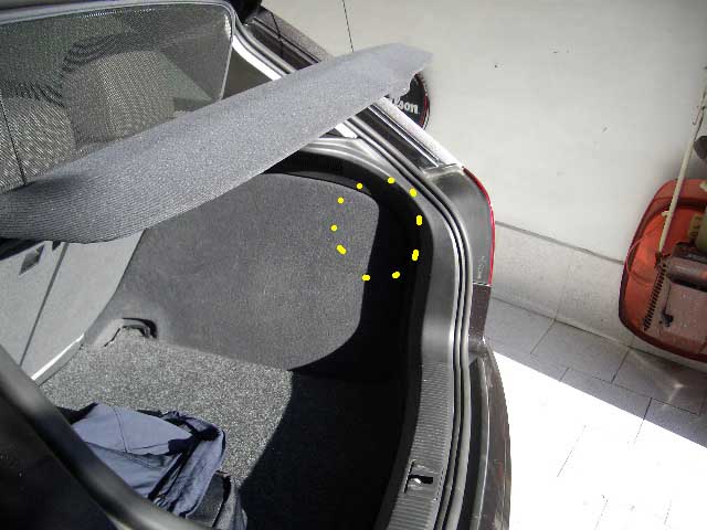

Wok Publicado 28 de Enero del 2007 Denunciar Publicado 28 de Enero del 2007 Corriente y masa en el piloto DERECHO!!.Manojo de cables... Esto... desmontaste también ese panel? Si es así, cómo lo hiciste? Por cierto, lo de desmontar el pilar A... yo lo intenté y al final desistí; no cedía ni un milímetro. Supongo que ante el riesgo de partirlo me acojoné. Responder
FSI Publicado 28 de Enero del 2007 Autor Denunciar Publicado 28 de Enero del 2007 Weno,he medido la distancia que deja el aparato arrimando de formal trasera-diagonal.Empieza a pitar de continuo en unos 23 cm...Es decir.que todavía puedes arrimar algo más.La verdad es que es un buen margen pues a veces aparco para atras algo rápido(sin pegar,no cómo algunos...) y así te deja margen para frenar bien...Mañana pongo la distancia que deja completamente recto,pero creo q eran unos 20 cms... Un saludo! Responder
FSI Publicado 28 de Enero del 2007 Autor Denunciar Publicado 28 de Enero del 2007 Weno aquí os dejo una muestra de cómo funciona.Te indica el lado q está más arrimado y te indica la distancia.Una foto te indica q queda medio metro y la otra que pone una 'P' que pegaste, ,te indica que quedan esos 23 cms... Responder

FSI Publicado 29 de Enero del 2007 Autor Denunciar Publicado 29 de Enero del 2007 eres un crack de los bricos,ta kdao clavao al original!!! enhorabuena (a ver si ahora nos animamos los demas) Gracias Felipe! Si a ver si alguien se anima..Con lo bien que se pasa desmontando y hurgando por el coche...jejeje.Por no decir la satisfacción de ver que los agujeros que haces en la defensa están en su sitio y los sensores entran bien... Un saludo! Responder
