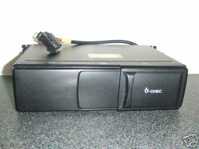

mascoyote Publicado 26 de Enero del 2007 Denunciar Compartir Publicado 26 de Enero del 2007 Hola foreros, alguien sabe si este cargador de CD,s. es compatible con un navegador RNS-D o sea el navigation plus 4B0 035 192F. sin agregarle ningun tipo de interface. Gracias por las respuestas y un saludo. Responder Enlace al comentario Compartir en otros sitios web More sharing options...
gauchos4 Publicado 26 de Enero del 2007 Denunciar Compartir Publicado 26 de Enero del 2007 (editado) Valer sí vale. Pero el conector es diferente, concretamente éste: http://www.nsxjr.com/ted/TED_RNSD.pdf En la página 22, conector MINI ISO azul de 8 polos (a veces es negro). O consigues un adaptador o que algún entendido identifique los cables del cargador y te construya un conector nuevo. Saludos. Editado 26 de Enero del 2007 por gauchos4 Responder Enlace al comentario Compartir en otros sitios web More sharing options...
mascoyote Publicado 26 de Enero del 2007 Autor Denunciar Compartir Publicado 26 de Enero del 2007 Valer sí vale. Pero el conector es diferente, concretamente éste: http://www.nsxjr.com/ted/TED_RNSD.pdf En la página 22, conector MINI ISO azul de 8 polos (a veces es negro). O consigues un adaptador o que algún entendido identifique los cables del cargador y te construya un conector nuevo. Saludos. Entiendo que vale directamente sin colocar ningun tipo de interface. Responder Enlace al comentario Compartir en otros sitios web More sharing options...
