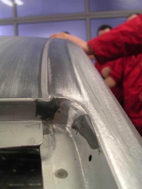

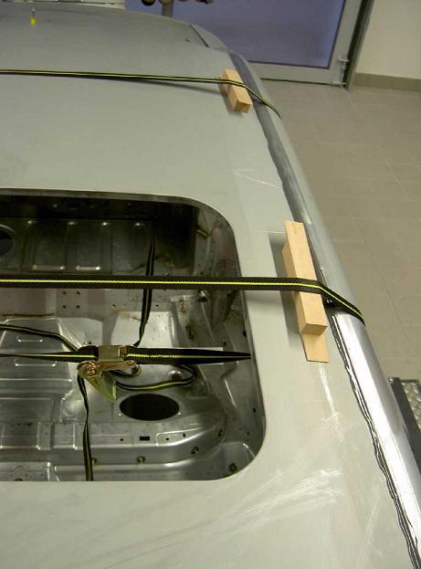

ILDEFONSO Publicado 27 de Enero del 2007 Autor Denunciar Publicado 27 de Enero del 2007 (editado) una vez todo el cordon este terminadod e aplicar a todos los sitios deonde apoya con los refuerzos o pilares del techo... se nievelan las juntas y aplica estas cuñas para esperar que seque uniformemente,, hay que cuidar mucho de cobntrolar las medidas de holgura en todas la juntas, asi como la altura real poniendoles tirantas de sujecion,mpara evitar moviemientos Editado 27 de Enero del 2007 por ILDEFONSO Responder
ILDEFONSO Publicado 27 de Enero del 2007 Autor Denunciar Publicado 27 de Enero del 2007 y ya luego una vez seco,. se sueldan a puntadas todos los marcos y filos que apoyan sobre refuierzos Responder

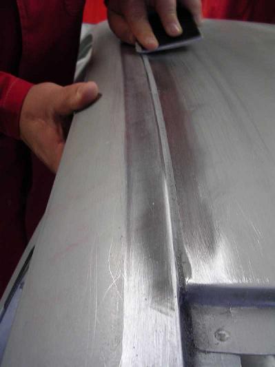

ILDEFONSO Publicado 27 de Enero del 2007 Autor Denunciar Publicado 27 de Enero del 2007 ya lugeo lo que queda es alisar,,,, quitar restos de masilla Responder
ILDEFONSO Publicado 27 de Enero del 2007 Autor Denunciar Publicado 27 de Enero del 2007 comprobar todas las juntas Responder
ILDEFONSO Publicado 27 de Enero del 2007 Autor Denunciar Publicado 27 de Enero del 2007 asi como los bordes donde alojaran las lunas.. Responder

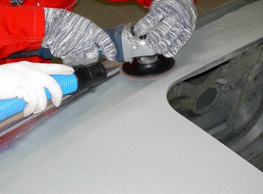

ILDEFONSO Publicado 27 de Enero del 2007 Autor Denunciar Publicado 27 de Enero del 2007 y ya logicamente entra el pintor.. donde aplicara capas de imprimacion...lijado y posteriores capas de lacado en su color. Responder

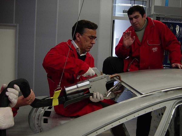

Faceman Publicado 27 de Enero del 2007 Denunciar Publicado 27 de Enero del 2007 Eso parece algún curso de Audi para mecánicos de la marca. La verdad es que lleva su trabajo, sobre todo para que quede bien y no entre agua por las uniones. Responder
Sugarless Publicado 27 de Enero del 2007 Denunciar Publicado 27 de Enero del 2007 Eso parece algún curso de Audi para mecánicos de la marca. La verdad es que lleva su trabajo, sobre todo para que quede bien y no entre agua por las uniones. Ya os contare en un par de semanas Responder
