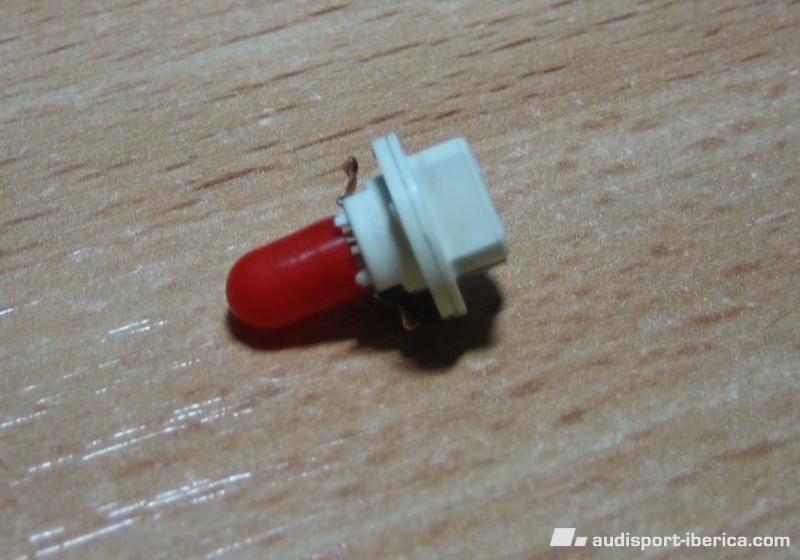

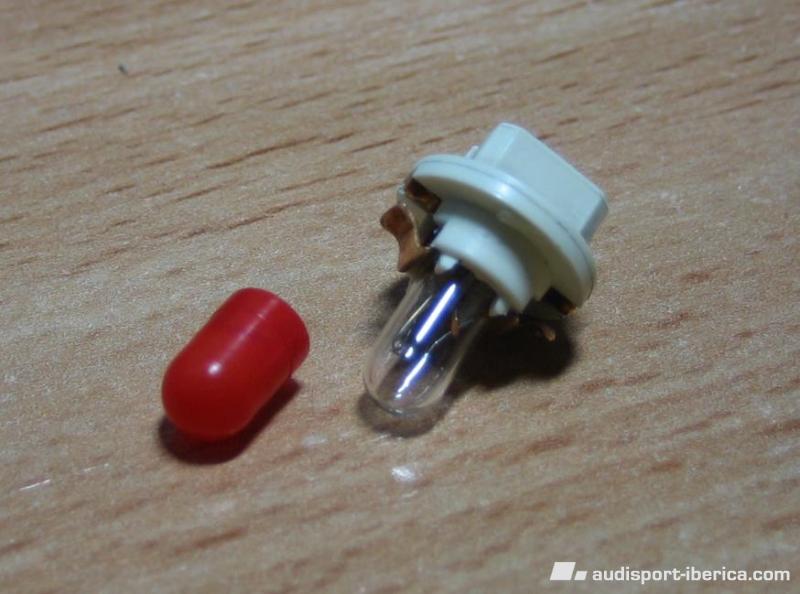

1.9TDI Publicado 8 de Junio del 2009 Denunciar Publicado 8 de Junio del 2009 Hola compañeros! Hoy y después de mi primer exámen me he cogido la tarde para mi y he desmontado la consola de mi b5 del 95 con el objetivo de cambiar las bombillas. Como podréis observar en las fotos mi b5 lleva unos taponcillos de plástico rojo que son los que le dan el color a las luces de la consola, si alguien quiere poner las luces blancas basta con quitarle e capuchón blanco. Lo que no tengo ni idea si existirán capuchones de otro color. Un saludo y os enseñare el resultado final del cambio de bombillas cuando lo tenga preparado, ya que hoy después de ir a dos sitios donde no había esas bombillas, he ido a audi y justo cerraban... Un saludo y espero que os sirvan. Responder
A4_1.9 Publicado 8 de Junio del 2009 Denunciar Publicado 8 de Junio del 2009 tu por lo menos tienes la suerte de tener bombillas jejeje, no como yo que llevo led soldados Saludos y esperamos ver esos resultados sin capuchon Responder
1.9TDI Publicado 8 de Junio del 2009 Denunciar Publicado 8 de Junio del 2009 tu por lo menos tienes la suerte de tener bombillas jejeje, no como yo que llevo led soldados Saludos y esperamos ver esos resultados sin capuchon Por cierto si lo que buscas es cambiar el color de los leds, lo que tienes es que desoldar los leds en smd que tienes y cambiarlos por otros, asegurándote del color que son y que los pones con la correcta polaridad. Si no me equivoco el cátodo (osease el lado negativo) lleva una muesca que te indica el polo negativo, normalmente funcionan alrededor de 3,5v de tensión y te aconsejaría que lo hicieses con un micro-soldador, ya que te dan más precisión a la hora de trabajar con componentes pequeños. De todas formas para quitarlo es aplicándole calor hasta que salte y para ponerlo ayúdate de unas pinzas para colocarlo en su sitio y con aplicarle calor es más que suficiente ya que vienen preestañados. P.D: Si no te atreves, práctica primero con algún dvd viejo que tengas o algún aparato similar. Un saludo. Responder
