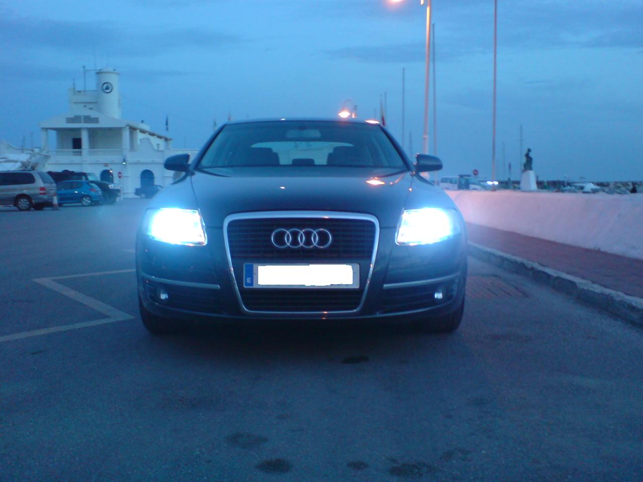

style Publicado 4 de Febrero del 2007 Denunciar Publicado 4 de Febrero del 2007 (editado) hola dreke yo los monte y dejandolo en la posicion 3 no deslumbran te dejo foto pa que lo veas Editado 4 de Febrero del 2007 por style Responder

style Publicado 5 de Febrero del 2007 Denunciar Publicado 5 de Febrero del 2007 Styñe, gracias por las fotos que cuelgas que son muy buenas. Yo tengo un A6 3.0 TDI Quattro Tiptronic de 10/2005, que tiene las ópticas elipsoidales que trae de serie. ¿Como le puedo poner el kit de Xenón?¿Donde lo venden?¿Cuanto cuesta? El mio es un 2.0 tdi asi si que es mas accesible a la hora de colocarlos pero en el tuyo creo que tendras que desmontar algo mas si me dejas algo de tiempo lo miro en el otro audi como el tuyo por que por lo demas es conectar y fijar bien el tranformador A parte de este kit, ¿hay alguna bombilla especial que le pueda poner, tipo de Philips Night Vision o similar? ¿Vale la pena? si te digo la verda probe con varios tipos de esso que me dices pero como el xenon no hay nada La función de AUTO sique operativa aunque ponga el kit de Xenón? si esta funcion te seguira operativa como asta el momento Muchas gracias por las respuestas, y perdona por el interrogatorio. EL kit lo puedes comprar en cualquier tienda tuning pero por aqui en el foro habeces se hacen compras conjuntas y salen mas baratos . y por el interroatorio no te preocupes todo sea por ayudarnos y para cuaquier consulta mas si te puedo ayudar lo are salu2 Responder
