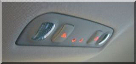

guanterarefrigerada Publicado 4 de Febrero del 2007 Denunciar Publicado 4 de Febrero del 2007 Hola. Me he conseguido este plafón de luces traseras para el audi a4, pero con el añadido de luces de ambiente, esto es, los leds rojos que lleva el plafón delantero.... pero detras. Ahora bien, me da mucho miedo tratar de desarmar por mi mismo este plafón para sustituirlo, y por ello, agradeceria que si alguien tiene el esquema de desmontaje o sabe cómo hacerlo, por favor, me lo cuelge en este hilo. Un millon de gracias. Responder

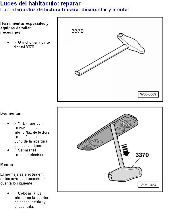

kyfran Publicado 4 de Febrero del 2007 Denunciar Publicado 4 de Febrero del 2007 Hola Guantera: Aquí te pongo lo que sale en el Elsa, esperando que te sea de utilidad. A propósito: ¿donde has conseguido ese plafón?¿precio?... me puede interesar byeky <_< Responder

guanterarefrigerada Publicado 4 de Febrero del 2007 Autor Denunciar Publicado 4 de Febrero del 2007 Hola Guantera: Aquí te pongo lo que sale en el Elsa, esperando que te sea de utilidad. A propósito: ¿donde has conseguido ese plafón?¿precio?... me puede interesar byeky Muchisimas gracias, kyfran Veremos a ver cómo me hago con un sustituto de ese útil. Responder

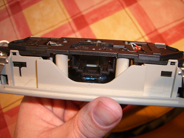

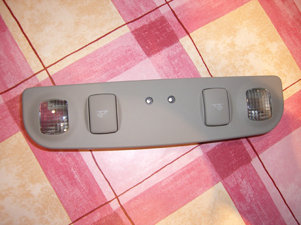

guanterarefrigerada Publicado 12 de Febrero del 2007 Autor Denunciar Publicado 12 de Febrero del 2007 Bueeeno :clap1: Por fin he recibido el paquete con el plafón trasero y sus led ambiente. Esta tarde lo montaré y veré el efecto que produce. Por lo pronto, unas foticos para abrir el apetito a espera de esta noche. Responder
guanterarefrigerada Publicado 12 de Febrero del 2007 Autor Denunciar Publicado 12 de Febrero del 2007 Y tal yo como decia la publicidad, solo es plug-and-play, esto es, lo enchufas y a correr. :clap1: Responder

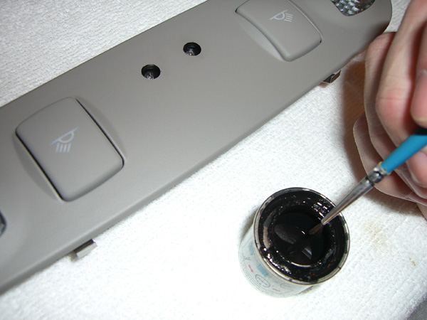

guanterarefrigerada Publicado 12 de Febrero del 2007 Autor Denunciar Publicado 12 de Febrero del 2007 Una de las cosas que no me ha gustado, es que se nota un poco el agujero, o mejor dicho, no le han hecho el avellanado como a las luces de ambiente delanteras. He cogido un poco de pintura negra mate, la misma que recomiendo para reparar las botoneras de audi que se estropean, y le he dado por el interior de los agujeros de los leds. Responder
