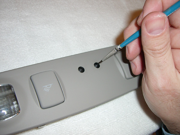

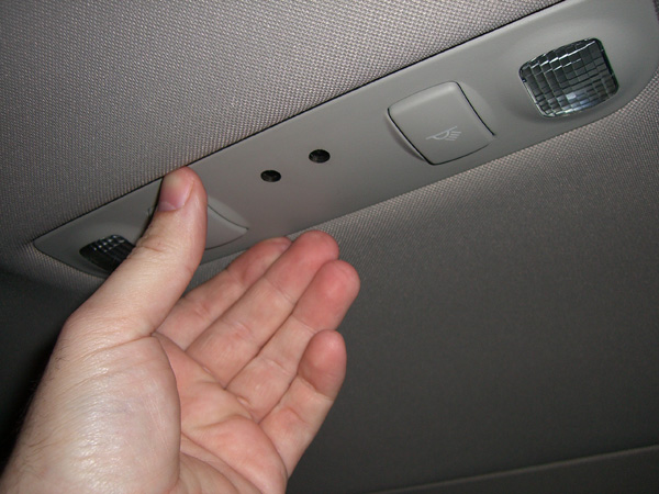

guanterarefrigerada Publicado 12 de Febrero del 2007 Autor Denunciar Publicado 12 de Febrero del 2007 Con mucho cuidado, le he dado a todo el perímetro interior de los agujeros. Responder
guanterarefrigerada Publicado 12 de Febrero del 2007 Autor Denunciar Publicado 12 de Febrero del 2007 Y listo. Ahora si que le doy el "certificado de calidad guanteril" :clap1: Listo para montar en el coche esta tarde, a la que tenga un hueco para ello. Responder

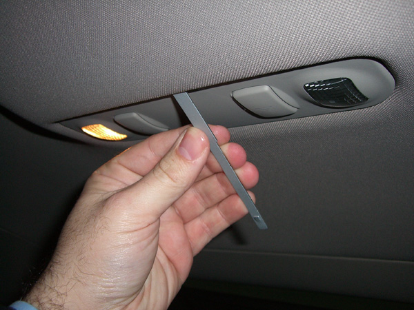

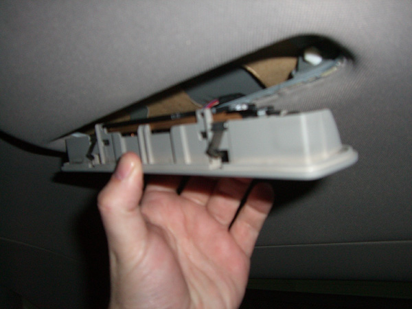

guanterarefrigerada Publicado 12 de Febrero del 2007 Autor Denunciar Publicado 12 de Febrero del 2007 Bien, pues para sacar el plafón viejo, me ayudo de una llave de extracción de cassetes pioneer. Hago palanca. Responder

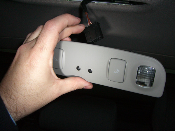

guanterarefrigerada Publicado 12 de Febrero del 2007 Autor Denunciar Publicado 12 de Febrero del 2007 Desengancho del conector el viejo. Responder
guanterarefrigerada Publicado 12 de Febrero del 2007 Autor Denunciar Publicado 12 de Febrero del 2007 Engancho el nuevo.... Responder
guanterarefrigerada Publicado 12 de Febrero del 2007 Autor Denunciar Publicado 12 de Febrero del 2007 (editado) Y listo. Se queda perfecto, sin hacer ni la más minima conexión extra. Editado 12 de Febrero del 2007 por guanterarefrigerada Responder

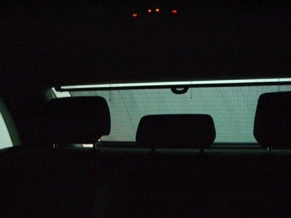

guanterarefrigerada Publicado 12 de Febrero del 2007 Autor Denunciar Publicado 12 de Febrero del 2007 No he podido hacer una foto medianamente con calidad, ya que ni la cámara ni yo damos para más en estas circunstancias, pero deciros que se queda espectacular. La zona de atrás queda iluminada en un tenue rojo, identico a la zona delantera, sin molestar en lo más minimo. Esto me va a ser muy útil al llevar al bebé detrás en el cuco, ya que no tendré que encender luces si va dormido y deseo echarle un vistazo y comprobar que todo va bien, además de lo bonito que queda asi. Sinceramente, no entiendo por qué audi no lo equipa de serie.... ya puestos, que los de atras disfruten de luz-berbena tambien Responder
