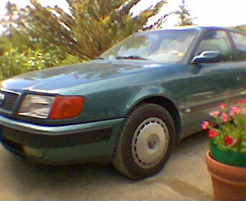

DavidBEST Publicado 4 de Febrero del 2007 Denunciar Publicado 4 de Febrero del 2007 Muy buenas!! Pues el caso es que, como sabréis, mi Audi 100 2.8E lleva ruedas 195/65 R15 y la verdad es que me parecen ridículas para el tamaño del coche. Por ello quería preguntaros que tamaño creeis (tanto de llanta como de neumático) que debería buscarle. También querría saber cúal sería el máximo tamaño que se me permite poner sin tener que entrar en homologacione y tal Por último preguntaros por el tema de la suspensión. Si pongo llantas de 17 quedará muy alto el coche si no rebajo la suspensión. Ah, y si os animais algunos de los foreros con Audi 100 a poner fotos de vuestras rueds os lo agradecería Muchas gracias Saludos! Responder

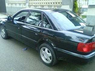

DavidBEST Publicado 5 de Febrero del 2007 Autor Denunciar Publicado 5 de Febrero del 2007 Gracias tronic. La verdad sq lo mejor va a ser como tu dices poner otra vez las ruedas actuales cuando vaya a la itv... . Ey, y si se anima alguien a ponerme fotitos de llantas (no tiene porque ser del audi 100, de cuantos más mejor) os lo agradecería!! Muxas gracias! Saludos! Responder

lagarto Publicado 5 de Febrero del 2007 Denunciar Publicado 5 de Febrero del 2007 Gracias tronic. La verdad sq lo mejor va a ser como tu dices poner otra vez las ruedas actuales cuando vaya a la itv... . Ey, y si se anima alguien a ponerme fotitos de llantas (no tiene porque ser del audi 100, de cuantos más mejor) os lo agradecería!! Muxas gracias! Saludos! Holas yo 225/50/16" son de serie, A mi me gustan mucho las replicas s8 Responder
