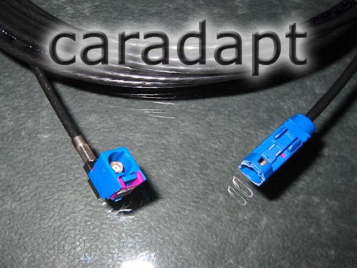

Hola
yo instalé la antena de techo la semana pasada, el cable lo compre en ebay , macho/hembra fakra, es original , con conector acodado en el lado del navegador , para la antena original , esta es la foto ,( me tardó 6 dias en llegar)y al lado el enlace del vendedor (18 euros)
conector macho/embra fakra para ant. original rns-e a3llpost-15006-1170880654.jpg
Muchas gracias por la información, es exactamente lo que necesitaba. Acabo de pedirlo.
