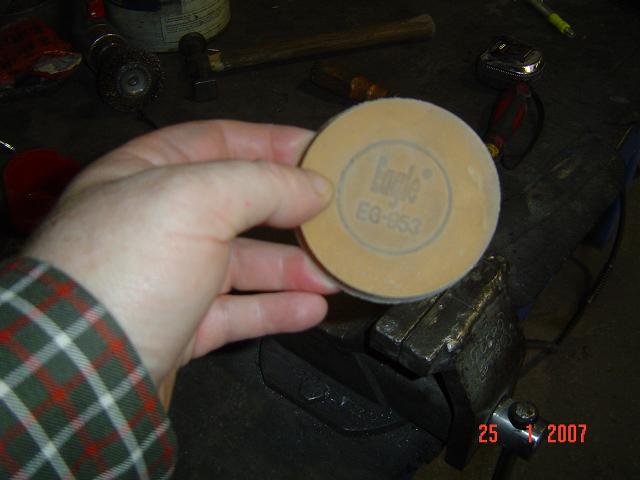

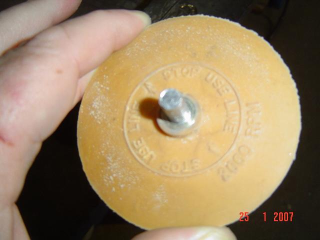

ILDEFONSO Publicado 6 de Febrero del 2007 Denunciar Publicado 6 de Febrero del 2007 PRUEBA CON ESTO.... Responder
ILDEFONSO Publicado 6 de Febrero del 2007 Denunciar Publicado 6 de Febrero del 2007 lo venden en las tiendas de pintura sobre todo en las de pintura de automocion.. su precio sobre 12 euros,creo recordar los hay de la casa 3M tambien se le dice disco de doma de borrar..... y efectivamente es efectivo para esas cosas.. manchas o rozes de pintura de otros coches, puertas en tu carroceria, mnchas de alquitran.. de pinturas de fachadas, de oxido.. etc lo he probado y es efectivo. se coloca en el trompo y se le da a zona afectada...LUEGO UN POCO DE PULIMENTO Y FINITO Responder
