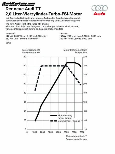

ArTTuro Publicado 6 de Febrero del 2007 Denunciar Publicado 6 de Febrero del 2007 Tengo delante la revista coche actual nº 960 (7 a 13 de setiembre de 2006), que es de las pocas que he visto que sale la curva de potencia del 2.0 TFSI. Según la gráfica de potencia, el corte esta rozando las 6900-7.000 rpm y la potencia máxima (215 Cv B)) la entrega a 5865 rpm. A partir de ahí baja hasta llegar al corte. Yo aun no lo he pasado de 5500 rpm, pero ya os contaré, que ya le queda poco de rodaje. S2 Responder
Goethe Publicado 7 de Febrero del 2007 Denunciar Publicado 7 de Febrero del 2007 He recordado que hace un tiempo encontre esto por internet, a ver si os sirve. Responder
