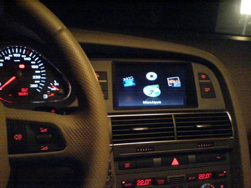

chris_evans Publicado 9 de Abril del 2007 Denunciar Compartir Publicado 9 de Abril del 2007 entonces con el AMI + sintonizador de TV se ve esto en el MMI???????? esta pantalla es en un A6....si me aclarais la duda....Un saludo!!!!! Responder Enlace al comentario Compartir en otros sitios web More sharing options...

jaumet Publicado 9 de Abril del 2007 Denunciar Compartir Publicado 9 de Abril del 2007 (editado) entonces con el AMI + sintonizador de TV se ve esto en el MMI????????esta pantalla es en un A6....si me aclarais la duda....Un saludo!!!!! NO, NO, eso es una aplicacion especial hecha para el MMI, si no recuerdo mal le conectan un PC a la entrada de video del MMI con un software especial, pero esa aplicacion creo que no funciona con el mando del MMI, hay que conectarle un mando independiente. Tienes que pedir el MMI con Parktronic con camara trasera o TV o DAB, de esta forma el MMI lleva 2 entradas de video externa, al pedir una de estas opciones y AMI, puedes ver los videos del Ipod en el MMI, aparte de escuchar la musica del Ipod, pero confirma estos datos en el concesionario al pedir el coche ya que algunos comerciales son muy cazurros. Tambien a la entrada externa le puedes conectar una camara de video o un DVD o una Video consola. Pero cuenta una cosa la imagen viene codificada para que con el vehiculo en movimiento no puedas verla. Para verla hay que desbloquear el control de la imagen. Pero eso si es peligroso, conducir y ver la tele. Jaumet Editado 9 de Abril del 2007 por jaumet Responder Enlace al comentario Compartir en otros sitios web More sharing options...
