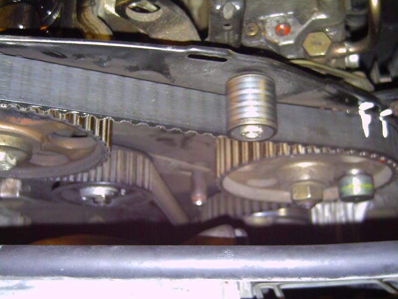

18Turbo Publicado 16 de Febrero del 2007 Autor Denunciar Publicado 16 de Febrero del 2007 Otras fotos: Responder
18Turbo Publicado 16 de Febrero del 2007 Autor Denunciar Publicado 16 de Febrero del 2007 (editado) Otra: Editado 16 de Febrero del 2007 por 18Turbo Responder
