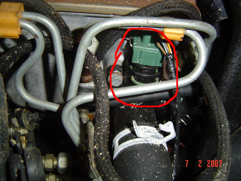

ILDEFONSO Publicado 10 de Febrero del 2007 Denunciar Publicado 10 de Febrero del 2007 a aui una foto d mas o menos donde esta... es otro motor pero es casi igual Responder

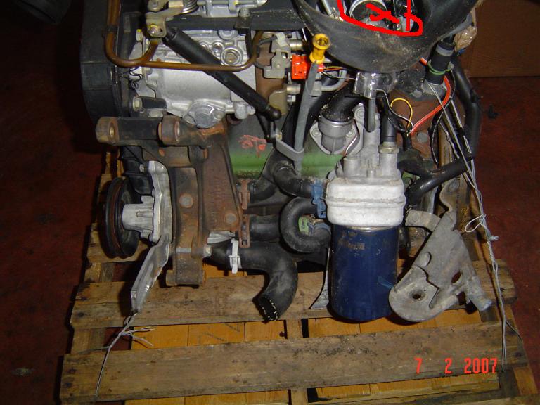

ILDEFONSO Publicado 10 de Febrero del 2007 Denunciar Publicado 10 de Febrero del 2007 aqui esta mas claro Responder

lambda Publicado 12 de Febrero del 2007 Autor Denunciar Publicado 12 de Febrero del 2007 Os lo agradezco, sois muy amables. Mañana mismo me pongo manos a la obra a ver que pasa. Lo que entiendo es que si desconecto el enchufe del sensor los calentadores deben funcionar al indicarle que se encuentra frío. Bien, lo voy a probar. Saludos. Responder
