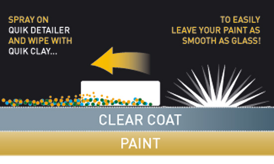

guanterarefrigerada Publicado 8 de Febrero del 2007 Denunciar Publicado 8 de Febrero del 2007 La clay bar "extrae" sin arrastrar como haria un pulimento las partículas que lleve nuestro esmalte, sean micro-piedras clavadas, pintura que nos hayan rociado (esas borinas que a más de uno nos caen teniendolo aparcado en la calle), alquitrán, etc... La verdad, es que sorprende lo que saca, sobre todo, si llevamos la ilusión de que "como lo acabamos de lavar, lo llevamos limpio". En este esquema se ve lo que seria un corte a nuestra pintura, viento la capa de pintura y el esmalte encima... y cómo la clay bar extraeria lo que lleva incrustado. Responder

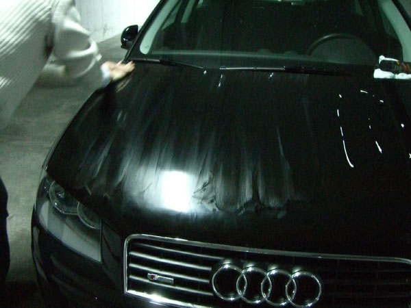

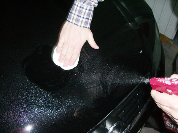

guanterarefrigerada Publicado 8 de Febrero del 2007 Denunciar Publicado 8 de Febrero del 2007 En este coche, lavado muy poco antes, se me ve aplicando quick detailer encima, y pasando la clay bar. Responder
guanterarefrigerada Publicado 8 de Febrero del 2007 Denunciar Publicado 8 de Febrero del 2007 Bien, fijaos. Por eso decia lo de "aqui es cuando se sorprenden los que me visitais", ya que creeis que con el lavado "hemos acabado" de limpiarlo. Fijaos cómo sale la clay bar. Responder

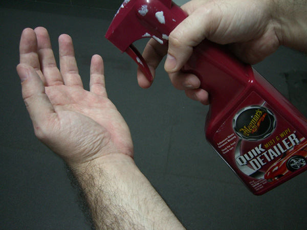

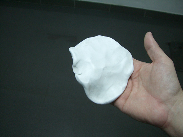

guanterarefrigerada Publicado 8 de Febrero del 2007 Denunciar Publicado 8 de Febrero del 2007 La clay bar no se desgasta. Con el tiempo, puede llegar a saturarse, pero si la tenemos como hemos visto en la foto, nos mojamos las manos con quick detailer. Responder

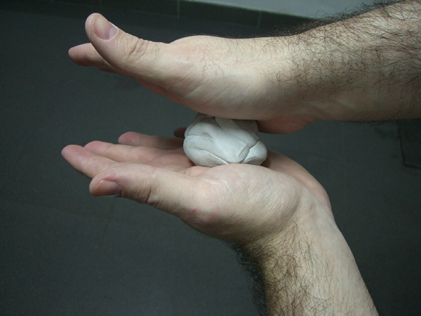

guanterarefrigerada Publicado 8 de Febrero del 2007 Denunciar Publicado 8 de Febrero del 2007 Se amasa la pelotita, se hace una bola... Responder
guanterarefrigerada Publicado 8 de Febrero del 2007 Denunciar Publicado 8 de Febrero del 2007 Y lista de nuevo para proseguir. Autoglym no dispone de clay bar, y por ahora, no hay planes de incorporarla. Meguiars, sin embargo, si dispone, y encima, incluido en un kit económico. Responder

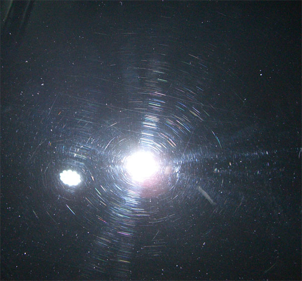

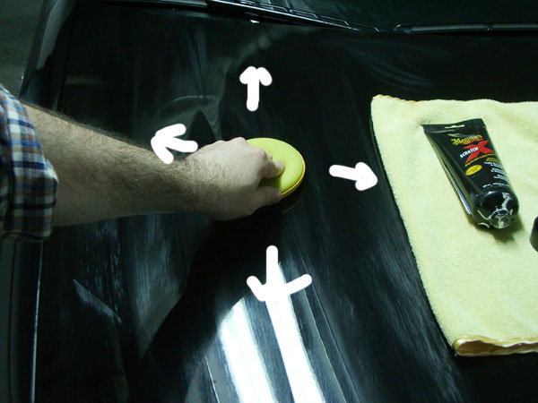

guanterarefrigerada Publicado 8 de Febrero del 2007 Denunciar Publicado 8 de Febrero del 2007 Una vez que hemos pasado la clay por todo el coche, y hemos secado el quick detailer, si tenemos el coche con swirls (arañazos circulares), lo ideal es eliminarlos ahora, ya que tenemos el coche preparado para ello. Responder

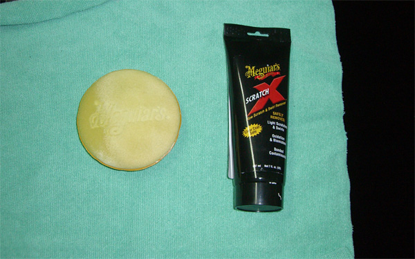

guanterarefrigerada Publicado 8 de Febrero del 2007 Denunciar Publicado 8 de Febrero del 2007 A mi las máquinas de pulir me dan YuYu, y prefiero hacerlo con este producto. El scratch-x Responder
guanterarefrigerada Publicado 8 de Febrero del 2007 Denunciar Publicado 8 de Febrero del 2007 Este producto no se aplica como los pulimentos tradicionales, sino en linea recta, horizontal o vertical, segun podamos. Responder
guanterarefrigerada Publicado 8 de Febrero del 2007 Denunciar Publicado 8 de Febrero del 2007 Es muy posible, sobre todo si es la pintura de origen, que cueste más de una pasada (y de tres ) el eliminarlos, ya que requiere de fuerza. Responder

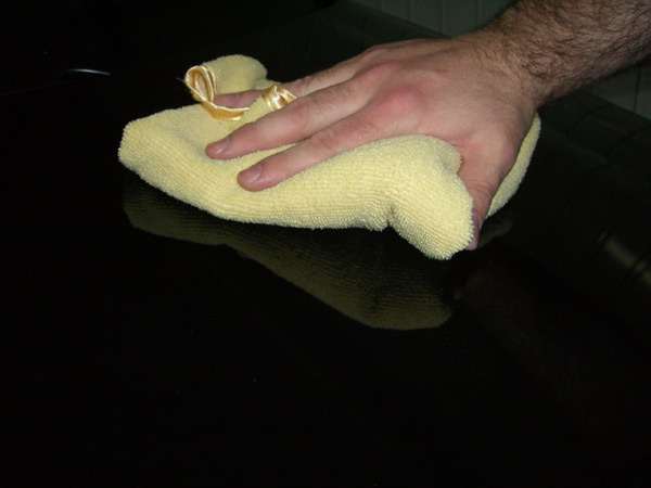

guanterarefrigerada Publicado 8 de Febrero del 2007 Denunciar Publicado 8 de Febrero del 2007 Retiramos con una balleta, y si vemos que el resultado ya es el idoneo, lo retiramos del todo y pasamos al siguiente paso. ¿Qué balletas? Microfibra. Responder

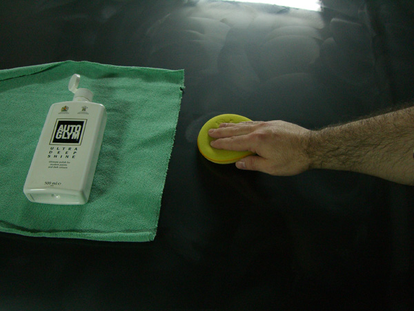

guanterarefrigerada Publicado 8 de Febrero del 2007 Denunciar Publicado 8 de Febrero del 2007 (editado) Tras ello, yo le aplico una mano de deep shine de autoglym. Para mi, es insustituible en este paso. Aqui se ve aplicandolo con un aplicador, pero tambien se puede aplicar con una balleta de algodón amarilla de las que cortamos a medida. La balleta verde que se ve, es una balleta de microfibra de autoglym para carrocerias. Editado 8 de Febrero del 2007 por guanterarefrigerada Responder
