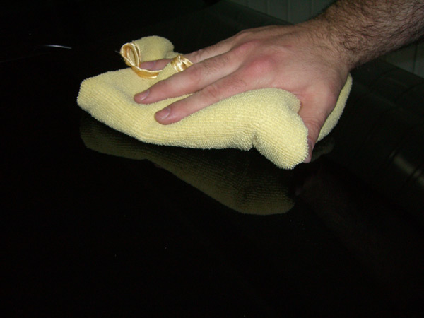

guanterarefrigerada Publicado 8 de Febrero del 2007 Denunciar Publicado 8 de Febrero del 2007 Tras dejar que seque, lo retiramos de nuevo con una balleta de microfibra. Responder

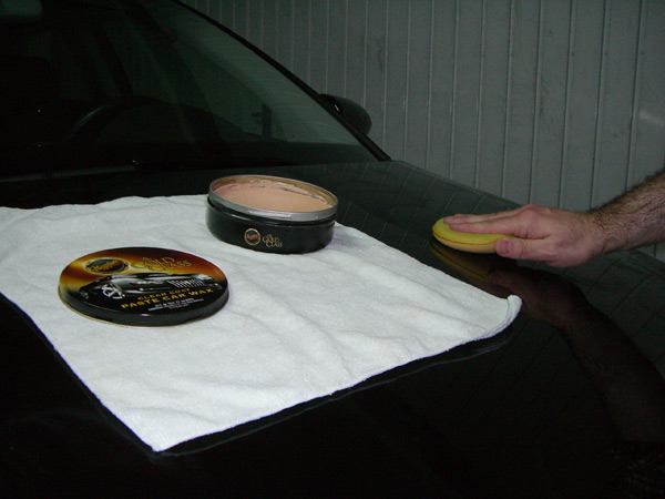

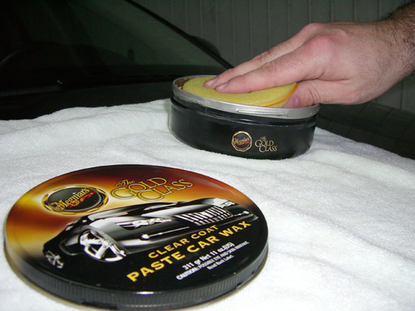

guanterarefrigerada Publicado 8 de Febrero del 2007 Denunciar Publicado 8 de Febrero del 2007 (editado) Luego está la gold class, en cuanto a cera "tradicional". Su reflejo es más profundo (parecido a la sensación que causa mirarse en un piano negro), y es especialmente recomendable en colores oscuros (sobre todo negro) y rojos. Editado 8 de Febrero del 2007 por guanterarefrigerada Responder
guanterarefrigerada Publicado 8 de Febrero del 2007 Denunciar Publicado 8 de Febrero del 2007 Sea la que sea la elegida, la aplicamos sobre la carroceria.... Responder
guanterarefrigerada Publicado 8 de Febrero del 2007 Denunciar Publicado 8 de Febrero del 2007 Dejamos secar un poco, tocandola con el dedo para comprobarla, y cuando vemos que la retiramos, no que la arrastramos, es entonces cuando procedemos a retirarla, de nuevo, con balletas de microfibra. Responder

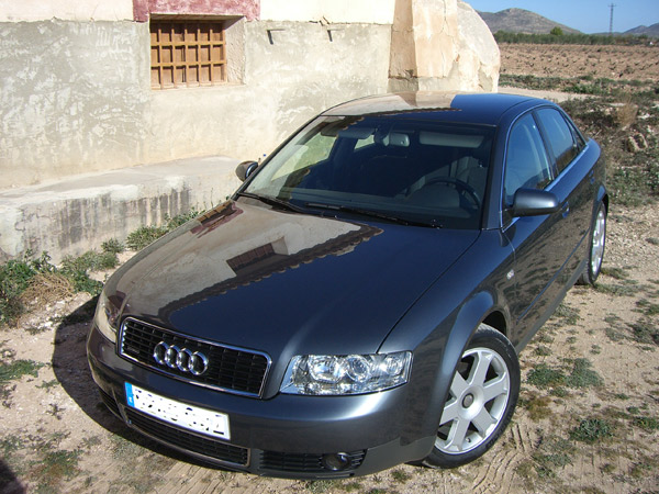

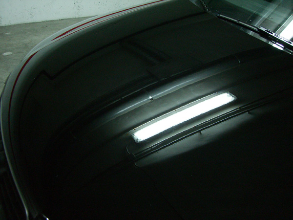

guanterarefrigerada Publicado 8 de Febrero del 2007 Denunciar Publicado 8 de Febrero del 2007 Asi lo teniamos el coche.... Responder

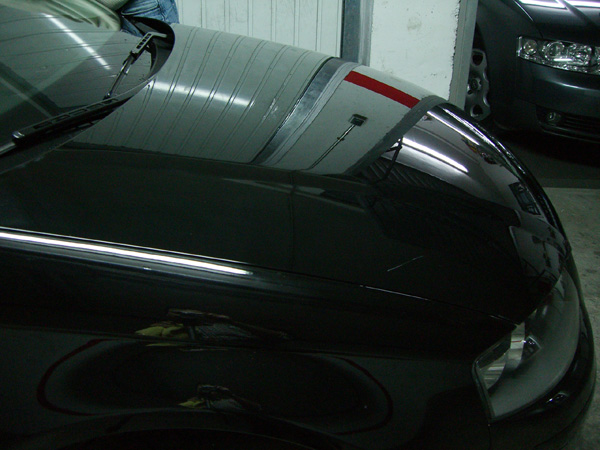

guanterarefrigerada Publicado 8 de Febrero del 2007 Denunciar Publicado 8 de Febrero del 2007 ... asi lo tenemos ahora. Responder
