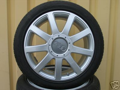

manumk1 Publicado 8 de Febrero del 2007 Denunciar Publicado 8 de Febrero del 2007 Hola, estoy buscando unas llantas en el ebay y he visto unas a buen precio, son las del A4 s-line, y quisiera saber si me valen, son 225/45/17, que eso si me vale, pero lo que no estoy seguro es por el ET, que tiene ET 43, con 7.5 de ancho. Alguien que lo sepa a ciencia cierta? Hasta que ET se le puede meter al A3 8L, siendo 7.5 17" Muchas gracias, un saludo. Responder
Jade Publicado 8 de Febrero del 2007 Denunciar Publicado 8 de Febrero del 2007 Si son d A4 no t valen para el A3 antiguo. El A4 lleva 5x112 y el A3I lleva 5x100 Responder
queroseno Publicado 9 de Febrero del 2007 Denunciar Publicado 9 de Febrero del 2007 Hola, si son originales no te valen, si son replicas si ya que tienen 10 agujeros y valen tanto para 5 x 112 como 5 X 100. S2 Responder
