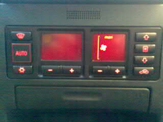

RaülTen Publicado 12 de Febrero del 2007 Autor Denunciar Publicado 12 de Febrero del 2007 Neeeeeeeeeeeeeeeen gracies por tu respuesta me a dado mucho que pensar!!!!!!!!!!!!!! El coche lo compre de segunda mano con un solo dueño y al comentarle este tema me dijo que el desde que lo tubo le funcionaba ASI, pero despues de recordar ya hace dos años de esto. Y la fieeeeeeeeeeeeeeeestttttttttttt pasa factura me acuerdo que dijo que lo saco y lo llevo directamente a que le pusieran el radio cassette que lleva con cargador de cds (Pioneer KPH-7500 o algo asi) que es el que llevo!!!!! Haber si va a ser algo que tenga que ver con la radio? Ayudarme que os doy pistas. 1- El mechero siempre da corriente aunque este cerrado el coche. 2- Si pongo la llave la radio se enciende apretando el boton (no sola no) 3- Si saco la llave con la radio encendida se apaga y cuando vuelvo a poner la llave sigue apagada. 4- Aqui os pongo una foto de mi clima con el coche encendido y el clima apagado haber si el vuestro queda ASI Responder
