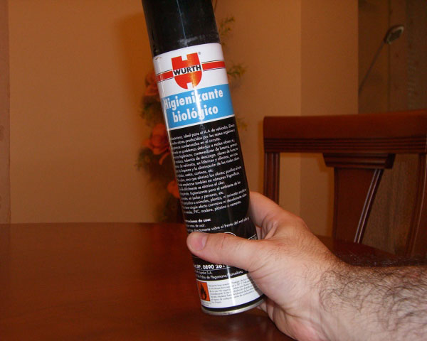

Por mencionarte uno que es realmente efectivo, este de würth funciona de maravilla.
Se suele encontrar en talleres que trabajen con esta marca (habrá que encargarlo seguramente), o bien, acercate a cualquier instalador de aire acondicionado. Ellos suelen tener botes para el mantenimiento de aparatos climatizadores.
Guantera, ¿has probado el de Blinker? Lo he estado mirando pero no sé cual será mejor Wurth o Blinker.
No, lo desconozco por completo :notworthy:
El de würth si que lo conozco.
No se si conté la anécdota de la primera vez que lo vi.
El vendedor de würt lo estaba ofreciendo en el concesionario seat de mi ciudad, y se echó silicona de cristalero en una mano (ya sabeis cómo huele la silicona de cristalero... una olor fuerte y penetrante :D )
Tras ello, se roció la mano con el spray... y efectivamente... no olia nada la mano. :notworthy:
Por eso lo menciono, porque se de lo que es capaz, es ir a tiro fijo.
